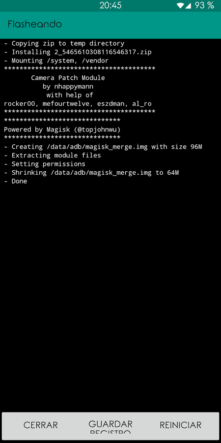

Nuevo parche de cámara de nhappyman
Changelog for all Magisk/TWRP versions(from 1.035a to 1.136a):
+Updated Mi Features
+Updated Sound in Video (Miui 10/Custom 9.0)
+New libs for secondary cam
+Full fixed bad sound in headphones
+New libs for front cam by @Beatbydad and modified by @nhappymanncp
+New focus for 30 fps video
+New focus for 60 fps video
+New focus for photo
+New auto-exposure for video/photo
+Fixed photo bug in lowlight with MiCam (Miui 10)
+Updated build.prop
+-Removed Mi Cam (Miui 10)
Módulo Magisk para Custom rom Pie
MEGA
Módulo Magisk para roms MiuiMEGA

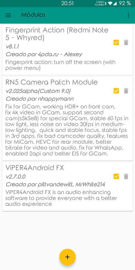

Hola, al parecer les traigo buenas noticias respecto de las fotos de la cámara delantera del RN5.
Tengo instalada la rom "Havoc" última versión con firmware Oreo por supuesto.
En cuanto a las cámaras, la rom trae la Miui y una Gcam de la serie 6.
Hasta ese momento no había puesto ningún Parche o Mod para las Gcam.
Le instalé la cámara Gcam 5.2.025 Fu24, con la cual no podía hacer fotos con la delantera.
Luego desintalé la Gcam de la serie 6.1 y le puse una nueva cámara que encontré en un grupo de telegram "MGC_ 6.2.024_RN5.apk.
Posteriormente instalé por Magisk el último parche "RN5 F Cámera Patch module v0.4b.zip".
Primero probé con la cámara delantera de la serie 5 y como esperaba funcionó perfecto, pero lo que no me esperaba ya que no había leído nada al respecto, era que me funcionara en la cámara delantera de la 6.2.
Estos 2 archivos, vale decir la Cámara 6.2 y el parche los obtuve de un grupo de telegrám.
- Este es el grupo de telegram para los parches
RN5 Camera Patch™ | Channel
- y en éste pueden descargar la cámara.
Xiaomi RN 5 AI GLB||Camera
En la xiaomi.eu Pie no es necesario el módulo Magisk. Yo no uso la cámara delantera, pero es cierto que en la versión 6.2.024 funciona la cámara delantera, en mi caso sin necesidad de parches.
