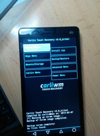

@pulso por favor revisa los archivos del link de mega, tienen un recovery de 16mb el cual al instalarlo queda malo, simplemente al entrar la pantalla queda en negro. El carliv recovery correcto pesa 8 mb, instale ese y funcionó perfecto a la primera. Revisa los links. Gracias.

está en inglés y es tactil
funciona ok, he realizado backup y restore sin problema.
he restaurado backup's ajenos sin problema.
es sólo el recovery y se puede meter con mobileuncle ( despues de rootear), con la app Rashr Flash Tool (necesario root) o flashear con flashtool (no necesitas root)

he probado a flashear y aparentemente funciona, lo que abre las puertas a rom custom, más facilmente

si instalas el recovery no se instalaran las futuras otas automaticamente, en todo caso podrás volver a flashear el recovery original extrayendolo de la rom de origen o flashear la rom de origen directamente...

Este es el que probe pero no me lo instala
-me hago root
-instalo el unclemobile
-elijo el recovery
-se reinicia pero con un recovery que no es el carliv
