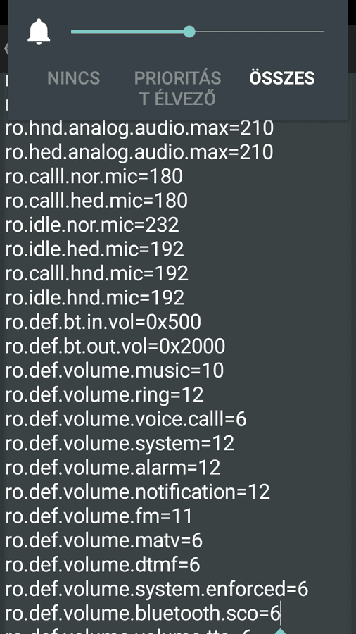

Bueno, a raiz de un post de @Jose Francisco Sáez he visto que en needrom hay una version de la oficial Lollipop 2605 que incluye el root y el recovery y que se puede flashear con el SP tools, por lo que vamos a hacerle un hilo
FUENTE ORIGINAL: Enlace roto eliminado
DESCRIPTION
FLASH VIDEO INSTRUCTION:
Recovery mode work only with Quick Boot app !
First boot is around 4-5 min !
M52 Lollipop+root+recovery v2
20150526 Rom with root+Carliv Touch Recovery v3.3a +app
For repartition phone use this flash tool:
SP_MDT_exe_v3.1504-A2015.03.18-v06-customer
For simple flash use this flash tool
SP_Flash_Tool_Windows_v5.1516.00
Mlais fixed this bugs!
1.Camera update parameter
2.repair flicker screen phenomenon ???
3.Alarm clock can’t ring in mute/silence mode
4.Optimize phone charge and battery curve
5.Camera can’t save setting
6.Add screen lock user-defined function
7.UI narrow 15%
LINKS:
Rom version full (root+Recovery+apps): Dropbox - Lollipop 2015.06.26 v2.rar
Rom version light (minimal app) +root+recovery v2.2,change ringtone and voice: Dropbox - M52 lollipop light 26 v2.2.rar
Ojo la versión light no va bien el programa de contactos, hay que instalar una del play.
Tools/Manual/App: Dropbox - M52 other.rar
