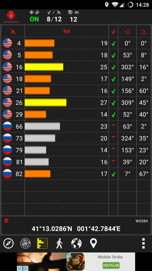

Con el GPS activado no me da ningún problema la Play Store. Detecta pocos satélites y no fija la posición
No puedo restaurar aplicaciones con Titanium Backup
[DOUBLEPOST=1468325929][/DOUBLEPOST]Cambiando el gps.conf por éste , suprimir el TXT final
Gana en recepción de satélites y fija la posición correctament
