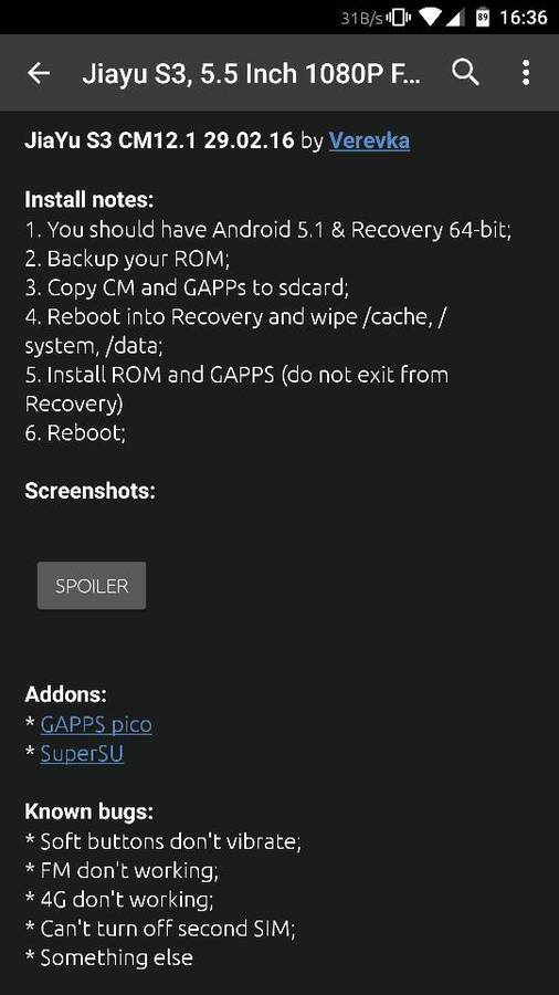

Esto han colgado hoy en XDA:
JiaYu S3 CM12.1 29.02.16 by Verevka
Addons:
Known bugs:
  • Soft buttons don't vibrate;
  • FM don't working;
  • Music player autostarts when headset plugged;
  • Something else
Thanks to:
  • Developers of Umbrella Kernel
Download:
  • needrom
  • 4pda
Parece que ha cambiado de kernel al Umbrella, que creo que era del equipo TF, ya no quiere nada con los de jiayu.de, no sea que le denuncien :smile:

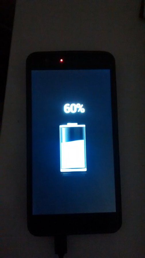

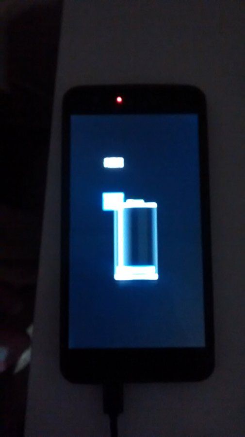

Pues hecho el parche NFC para la CM 12.1 del Jiayu S3
Esta CM
Trae el fallo de la batería al cargar apagado
Se ve ésto y no sale el nivel de batería
Si le metes este zip
Tal como nos enseñó @Xancin
Se arregla y queda así
