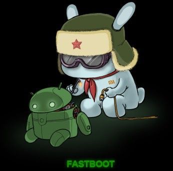

- Reiniciamos el mi4i en modo FASTBOOT y lo conectamos por USB al pc. Para ello es tan fácil como pulsar volumen- y power hasta que salga esta imagen:

Hola guille, ya me he descargado el adv, el recovery y el superuser...y hago lo de ponerlo en modo fastboot y aunq sale la imagen del conejo al poco se apaga si no dejo mantenida la presion en la tecla "volumen abajo". El caso es que parece que mi pc no reconoce el xiaomi cuando el movil está apagado. Y eso que he instalado el adb como tú has indicado en el post inicial. Me sale lo de "waiting for devices" cuando le doy a fastboot boot y pego la imagen
