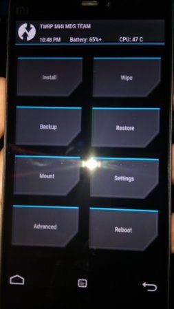

    - ahora sí, pulsamos enter y aparecerá este diálogo y el móvil se reiniciara en el recovery
    • 3.- ROOTEAR EL TELÉFONO:
    Este es el paso mas sencillo de todos, en el mi4i se nos a abierto el recovery, tenéis que darle a install zip y elegir el updatesupersu.zip que hemos descargado y guardado en el teléfono antes
    cuando acabe le daís al boton REBOOT y luego SYSTEM para que el terminal inicie normalmente
