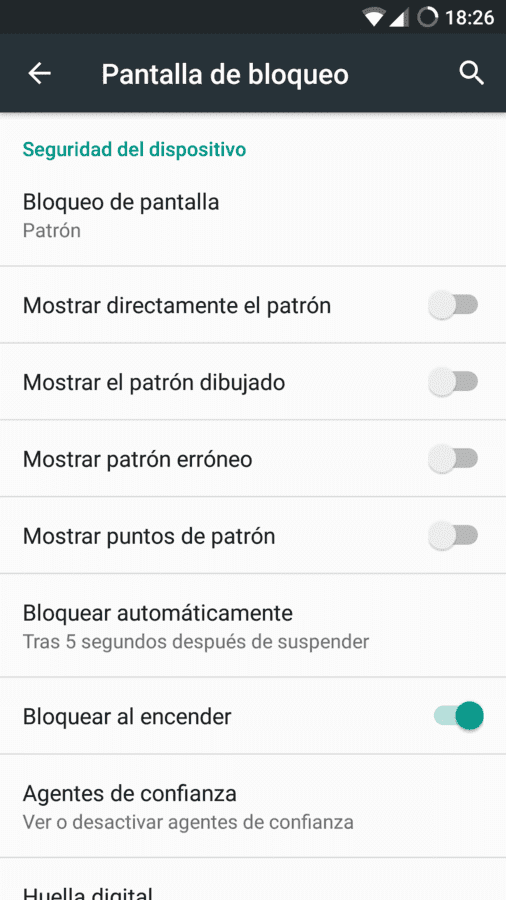

Modifica las opciones de vizualizacion e intentalo de nuevo.
I unchecked options that you showed and somehow its starts working. thanks in advance
Desmarco las opciones que usted mostró y de alguna manera su comienza a trabajar. gracias por adelantado
