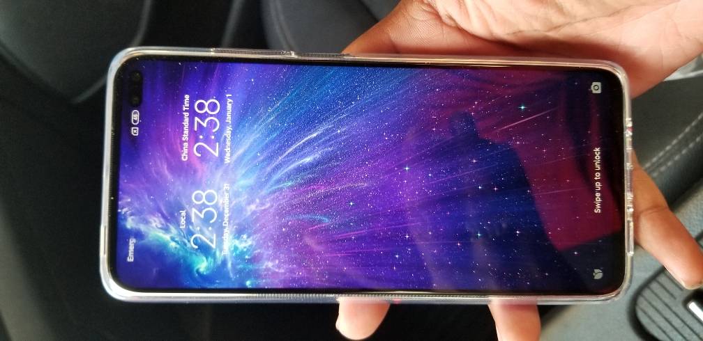

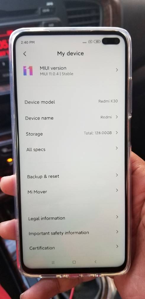

Buenas me compre el k30 version China y veo que no tiene la B4 (AWS 1700-2100 y quisiera saber si hay forma de desblokearla. @Staff @FeyoMx como eres el más enterrado del tema te lo agradeceria

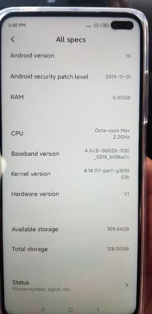

En el caso tuyo @finestselectionsplay nos puedes decir el modelo exacto que te aparece en Acerca del Telefono?

Por un lado en todas partes sale en las especificaciones que no trae la dichosa banda b4, pero por el otro ese procesador y modem que lleva deberia tenerlas.
De momento no hay nada por internet acerca del K30, asi que habra que esperar... Lo siento @finestselectionsplay
