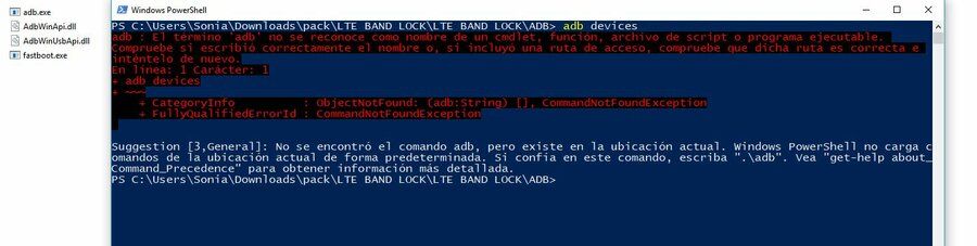

  • Del pack de herramientas abrimos la carpeta ADB y presionando la tecla shift damos click derecho para que salgas las opciones y seleccionamos abrir terminal de comandos aquí abrirterminal.png
  • Teclearemos el comando
    Código:
    adb devices
    y en el dispositivo aceptaremos el aviso que sale confianza.png si todo es correcto debe de salir así en la terminal de comandos
