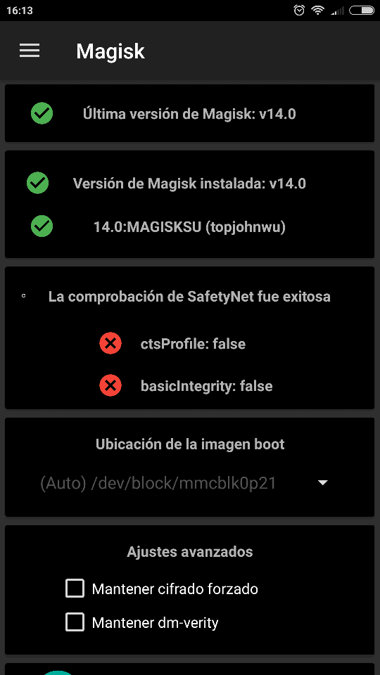

Buenas tardes quería saber porque no me pasa el safetynet? He activado el Magisk hide y nada… he instalado la última versión… pero no se porque no me deja iniciar el Snapchat ....Alguno lo ha intentado o ha probado algun parche?
Gracias....
Gracias....
A mi Snapchat me funciona perfectamente con la RR de Redmi Note 4, sólo debes ocultar la APP para que no la pille. Pero creo que debes pasar el SafetyNET. Te dejo un hilo que hablan del tema: APORTE - Cómo pasar la comprobación Safetynet usando Magisk para rootear. Ultima versión V.14.00
