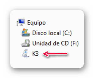

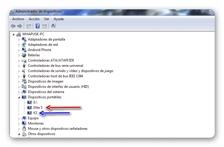

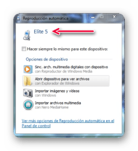

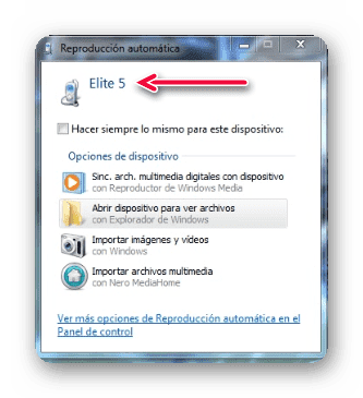

Yo ahora estoy probando instalar el TWRP en un Oukitel K3 con Android 7, también tengo problemas por que no reconoce el Preloader pero los tengo instalados como también los drivers del móvil de mis Leagoo. He desinstalado Preloader y drivers del Portátil, sólo he instalado para el Oukitel, pero si el móvil lo pongo encendido me busca primero Leagoo Elite5, luego miro y ya puedo ver el almacenamiento del K3.

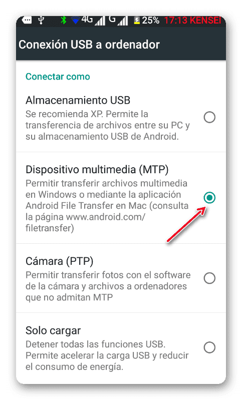

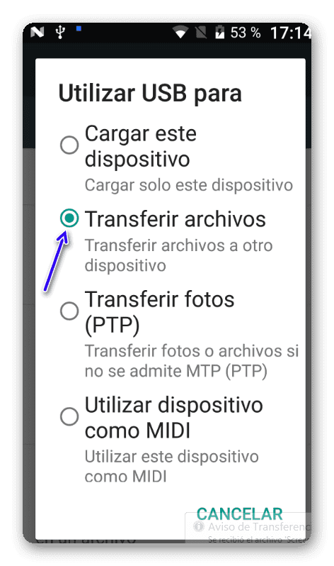

Entonces que he mirado cuando me ha pasado eso, lo siguiente: El Elite 5 por defecto me pilla como MTP, el K3 por defecto me pilla el transferencia de archivos NO MTP, lo he puesto como PTP que es la opción al MTP, y entonces pongo el USB y me pilla como K3 ya no sale Elite5.
Que pasa en cuanto apago el móvil K3, que se queda nuevamente como predeterminado transferencia de archivos NO PTP.
Después de volver a instalar todo, pongo los dos móviles con sus USB y en cada uno de ellos como va por defecto, así me reconoce los dos, pero a la hora de intentar instalar el Recovery TWRP sigo teniendo el mismo problema con el K3.
