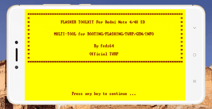

3.- Descarga y descomprime "FLASHER TOOLKIT - Mido". Dentro de la carpeta creada, botón dcho del ratón sobre "FLASHER TOOLKIT Mido.bat" y le damos a "ejecutar como administrador"
4.- Se ejecutará el fichero y verás un menú como el de la imagen. Elige la opción 1 para flashear el TWRP 3.1.0. Sigue las instrucciones en pantalla.

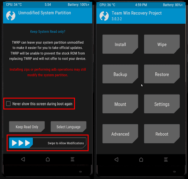

6.- Una vez que el flasheo se ha completado correctamente se iniciará el TWRP y te preguntará si quieres permitir modificaciones en el sistema. Al deslizar hacia la dcha se ejecutará la protección "dm-verity" del kernel y si no se siguen todos los pasos hasta el final, no podrás iniciar el sistema. Es importante terminar de hacer todos los pasos.

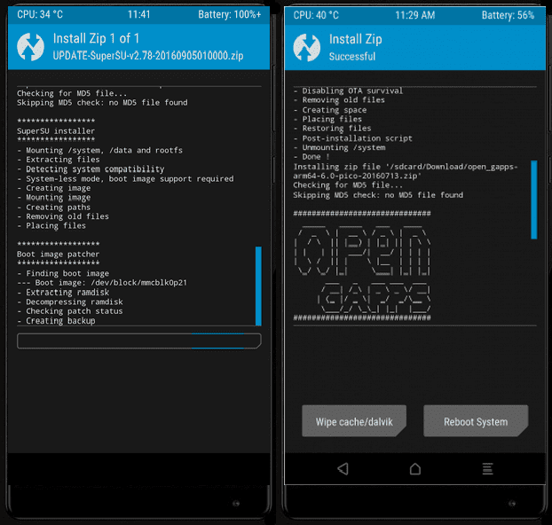

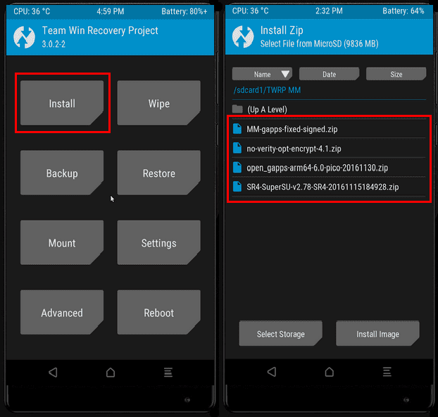

7.-Ahora tienes que instalar "BETA-SuperSU v2.79 SR3.zip" y "Dm-verity and Forced Encryption Disabler 5.1.zip" como se muestra a continuación.
8.- Imagenes después de flashear correctamente "BETA-SuperSU v2.79 SR3" y "Dm-verity and Forced Encryption Disabler 5.1".
Aviso: Debes asegurarte de flashear el "Dm-verity and Forced Encryption Disabler 5.1.zip" para evitar brickear y tener un bootloop.

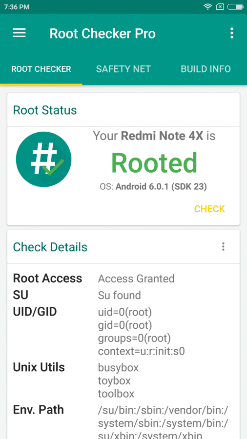

9.- A disfrutar!. Ya tienes tu terminal flasheado con un custom recovery TWRP 3.1.0-0 y rooteado.
