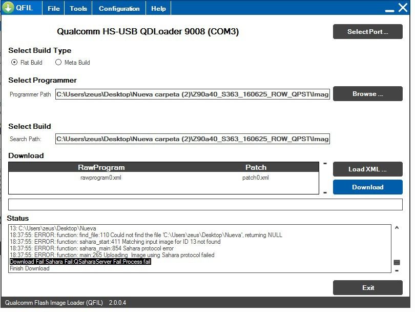

1º intento fallido . w10 64 . tendre que probar con w7 . lo intente dos veces . me reconoce el movil en adminitradro de dispositivos , pero nada .
sera eso lo que me a fallado ?
por que el tema que comenta angelus , de que hay que tener el tb de preloader . marcado . donde es eso

Como no se refiera a que marques en las opciones de desarollo permitir liberar el bootloader
