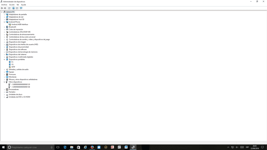

Cesar, Yo estoy igual que tu! me vino el movil ayer con la 5.1 ROM : Z90-7_S980_160815_ROW
Tengo W10 64, He tratado de flasearlo con -qfil y me aunque me reconoce el puerto QUALCOMM pero Windows 10 no me lo reconoce el movil. Lo he intentado con el software de -lenovo y cuando toca flasear...me dice que no lo reconoce el movil....
Si alguien se le ocurre algo...por cierto estoy en -zarafoza, lo digo por si alguien esta cerca.....
gracias y un saludo
Por fin ayer lo pude flasear!!! Gracias a todos!! Lo consegui con el asistente de Lenovo, pero en vez de vol+ pulsé vol- y milagro!!!
