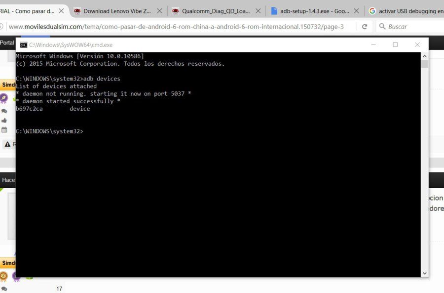

Estoy con el tuturial y ando un poco perdida... He llegado hasta el punto de abrir el qfil, pero no me da la opcion de "flat build", no se si he hecho algo mal en un paso anterior o donde esta el problema, tengo un windows 10 pero he desactivado lo de la firma de controladores, pero no he hecho lo del espejo W7, ¿un poco de ayuda, por favor??
Os subo una imagen de la consola a ver si os dice algo que yo no entiendo nada...
Parece que esto funciona y te olvidas de qfilles y adbs, copió y pego de hilo

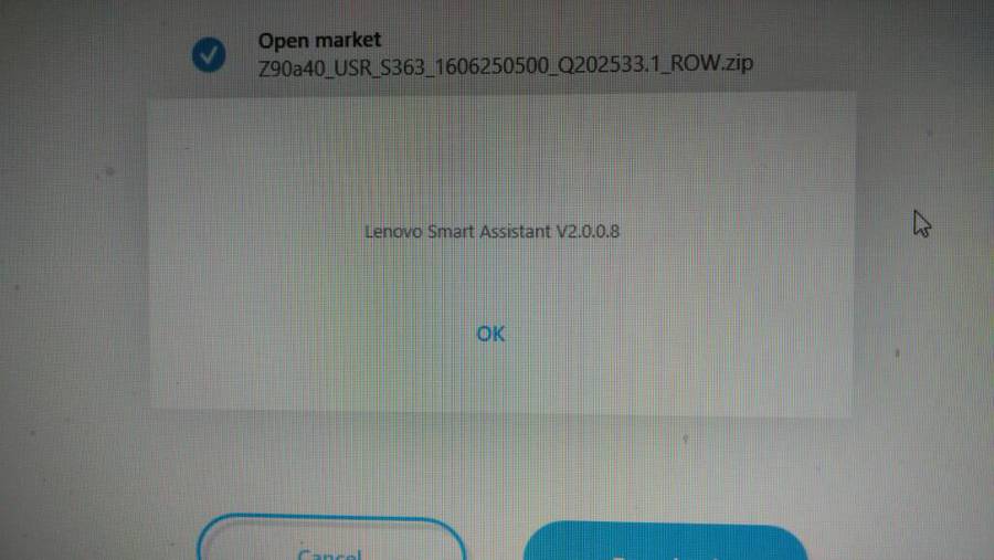

Por cierto, para actualizar a Android 6.0.1 lo mejor es usar la nueva actualización de la utilidad Lenovo Smart Assistant 2.0.0.8<br /><br />https://download.lenovo.com/consumer/mobiles_pub/lenovo_smart_assistant_v2.0.0_201607.exe<br /><br />Se baja la S363 y la instala en el teléfono con toda seguridad, sin tener que tocar el tema de las firmas digitales de los drivers y sin problemas adicionales.<br /><br />Modelo de tlf: Z90a40 <br />HW info: 10<br /><br /><br /><br />Saludos

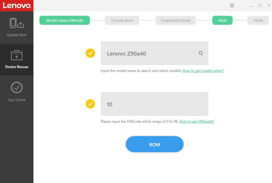

[DOUBLEPOST=1473882482][/DOUBLEPOST]lo e conectado haber y me an salido un par de dudas

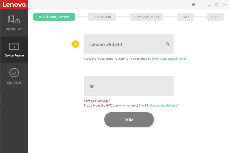

esta room sabeis si es internacional o china ?
y hay me da algun tipo de error . me sale en amarillo hasta el modelo
vale en el HW hay que poner 10 . para que tire ahora os cuento
Yo estaba al tanto de la herramienta de Lenovo Smart Assistant , lo habia encontrado en la página de lenovo. es , pero me daba error, cargaba hasta 49% y luego error , por eso cree el post. Ahora, estoy de acuerdo con actualizar directamente con el software de Lenovo y no meterse con historias de drivers, programas y los demás. Habrá que aclarar a los moderadores, que este post es para casos extremos. Aver si hay algún avispado que esté dispuesto a crear un post con la herramienta que ofrece LENOVO

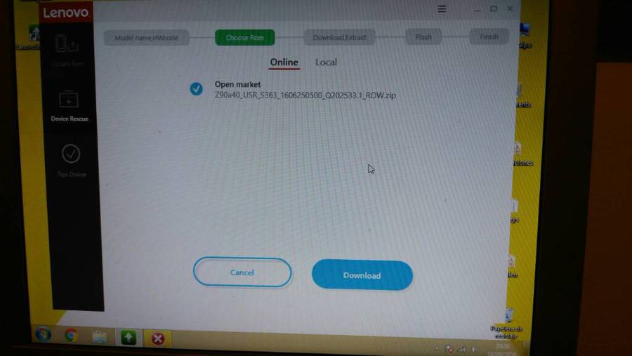

asi me lo a cojido . haciendolo por hay . me a flaseado el telefono sin problemas . la room lleva todos los idiomas y de moemnto contentismo . ahora a probarla
