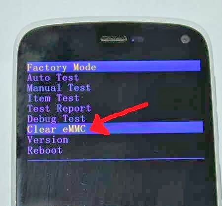

¡Solucionado! Como lo prometido es deuda aquí va la solución, aunque reconozco que me da algo de palo ecirla por lo extremedamente sencilla que es. Se me ha quedado cara de tonto. En fin...
Se trata de entrar en modo factorý (no en el recovery como hacía yo una y otra vez para hacer los wipes) dándole simplemente a las teclas de volumen - y encendido a la vez, de esta forma el teléfono entra en modo factory y no en el recovery. Y le damos a clear EMMC y ¡se acabó lo que se daba! Ver imagen:
1.bp.blogspot.com__vnQ1rotfdAs_Uz2BidIiKyI_AAAAAAAAAZg_PDKmSzRt7bg_s1600_factory_mode_eMMC.jpg
Joderrrr, tres meses para esta chorrada que he descubierto de p... casualidad.
