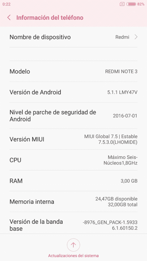

Hola. He recibido el Note 3 pro con los datos que adjunto en el archivo .png. Quiero preguntar, si me quedo con esta Rom o actualizo a otra. Para ser Root ¿tengo que hacer todos pasos que están en el manual? Después se puede instalar alguna Rom, que continue con las descargas OTA. ¿Si se descarga una Rom por OTA, se pierde el Root?. Un saludo y espero vuestros comentarios.

Pero la rom europea (que no es oficial, es una custom rom) está muchísimo mejor traducida. Por poner un ejemplo, en la app del tiempo, a veces verás la palabra "limpio", pero en la europea verás "despejado". Eso es porque la rom global traduce literalmente del inglés, traduce "clear" cómo "limpio" en vez de cómo "despejado".
Además, la europea del tutorial viene sin apps chinas, ni un caracter chino, con la configuración del gps puesta para europa y otras muchas mejoras más.
Evidentemente hay muchas otras roms y el tutorial es válido para poner otras roms por recovery. Y personalmente recomiendo mucho el tener el bootloader desbloqueado y un recovery instalado, ya que en el caso de un possible brick (que no arranque) sería muchísimo más fácil "revivir" el dispositivo.
