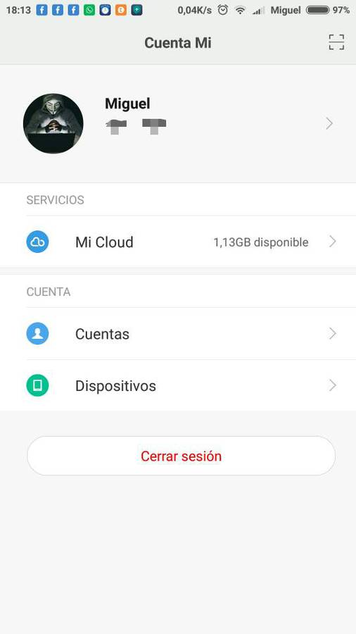

Hola compañeros, yo soy nuevo en este foro, vengo al igual que @pizarrin01 del Jiayu S3 y he estado leyendo este impresionante tutorial :aplause::aplause:, pero aún me da algo de temor. El día de ayer recibí el movil y lo único que he hecho aparte de instalar algunas apk es cambiar el launcher por el nova que es mas amigable. La rom que trae el equipo es la "Miui Global 7.3 Estable 7.3.6.0.0 (LHOCNDD) y es excelente, funciona muy bien.

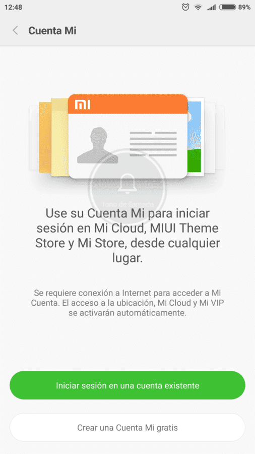

Mi pregunta por ahora, ya que no he creado todavia la cuenta Mi en el celular de si es necesario hacerlo, antes de seguir el proceso de desbloqueo de bootloader y todo lo demás. Además es primera vez que uso roms Miui.

La creación de la cuenta miui es indispensable.
Esa rom que tienes no es oficial, es una rom modificada de la tienda (se sabe porque acaba en 0.0 y xiaomi NUNCA pone versiones acabadas en 0.0), así que con esa rom jamás recibirás actualizaciones.
Deberás, o instalar la rom global oficial, o instalar la custom rom europea siguiendo nuestro tutorial.

Para desbloquear el bootloader si es necesario crear la cuenta de Miui para solicitar el permiso y esa rom que llevas no es oficial,es de las que ponen las tiendas.Un saludo y bienvenido.

Gracias a ambos por las respuestas y aclararme la versión de la rom de mi móvil, pero en mi consulta me refería a esta cuenta

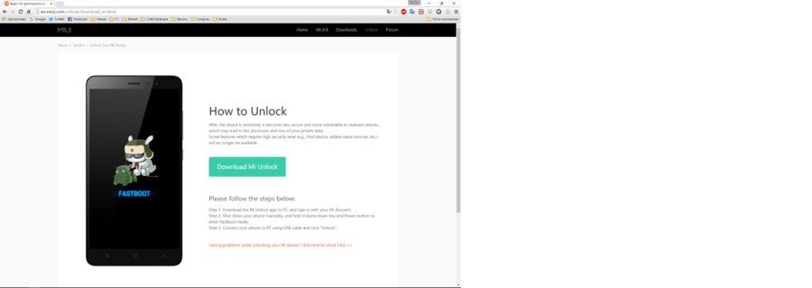

La cuestión es que me he metido en Apply for unlocking Mi devices para solicitar el permiso de desbloqueo. Sigo los pasos indicados en el tutorial, pero al iniciar sesión en mi cuenta de Xiaomi, no me manda a ninguna página para ingresar datos, ni ninguna opción de que me mande el código por SMS ni na, ¡me manda directamente a descargar el Mi Unlock!
¿Es esto normal? ¿Tengo permiso o no?

A ver primero tienes que tener una cuenta Mi, con esos mismos datos te tendrás que registrar en tu móvil,luego tienes que solicitar la autorización de desbloqueo y cuando te llegue el mensaje a tu número móvil que será el que está registrado a la cuenta Mi conforme estas autorizado ya podrás desbloquear, pero para hacer todo eso tienes que seguir el tutorial cuando te llegue el móvil.........
