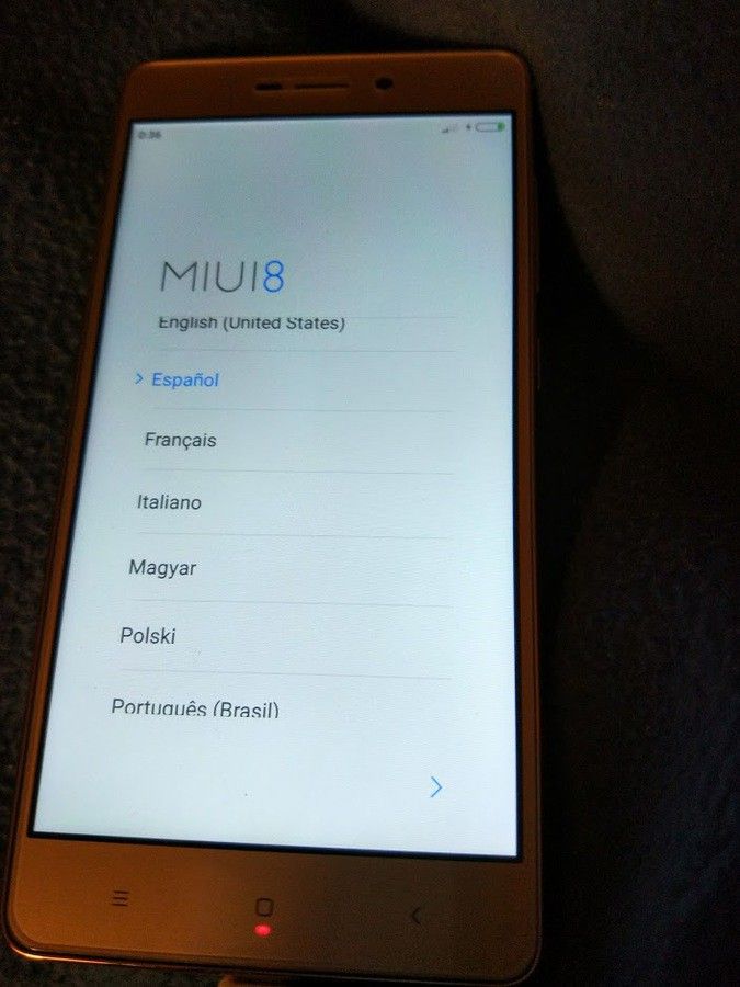

Realizado los wipes (dos veces) y reiniciado recovery
Gracias ribanezt y Garbage
Recuperado.
Sin vuestra ayuda no lo hubiese conseguido. Les estoy muy agradecido por el tiempo y conocimientos prestado.
He instalado la última de Xiaomi.EU. Si quisiera recuperar los datos y app que tenía, ¿se puede hacer desde recovery aunque fuese otra rom?

Enhorabuena, nosotros te hemos guiado, pero el camino lo has recorrido tu (que poético )...
Si, puedes recuperarlo desde el TWRP, pero yo te aconsejo que cuando lo tengas guay y funcione todo, hagas otra copia de la actual y la guardes por ejemplo en el pc o en la nube, por sí un día se pone tontorrón y tienes que recuperar.
Para App y datos funciona también muy bien la propia app de miui...
Que lo disfrutes y gracias @Garbage como siempre un placer...
Enviado desde mi Be Pro mediante Tapatalk
@ribanezt, poco he hecho yo, compi :smile: El grueso del tema lo has llevado tú.
Yo únicamente le recomendé probar con la ROM de Xiaomi.eu, dado que con las oficiales le daba problemas, y mira tú por dónde que funcionó el invento :smile:
@trini, ahora a disfrutar del móvil :blush:
