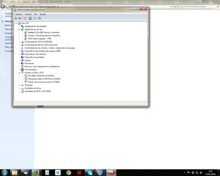

Buenas noches, mi nombre es Paco.
Tengo un Honor h30-u10 y al parecer me ocurre igual que el primer comentario que se hace en este hilo. Al actulizar a la versión 4.4.2 el telefono no se ha iniciado, quedandose en un bucle continuo. Aparece la pantalla con el nombre de Honor, a continuación vibrar, silencio de tres segundo y vuelve a vibrar, quedandose de esta manera todo el tiempo. Me he leido las posibles soluciones que dais, instalando primero los drivers en el pc de windows 7 para poder acceder con usb y hacer flash. El problema que tengo es que aunque quite la batería, al conectarle el cable usb en el pc sigue vibrando y no lo reconoce el pc. He probado todos los puertos
usb pero no hay forma. Me podríais ayudar. Gracias.
Hola @salmedina , bienvenido al foro. Por lo que veo en la imagen tu ordenador te reconoce perfectamente el móvil. Fíjate donde pone USB VCOM ect... Que te vibre cada pocos segundos es algo totalmente normal, no te preocupes. Ahora lo que importa es averiguar qué es exactamente lo que tienes que flashear y con qué versión de flashtool. Recuerdas cual era la Rom que llevabas originalmente? Es un móvil versión china? Internacional? Europeo? Es muy importante saber ésto para no liarla.
Nos cuentas.
