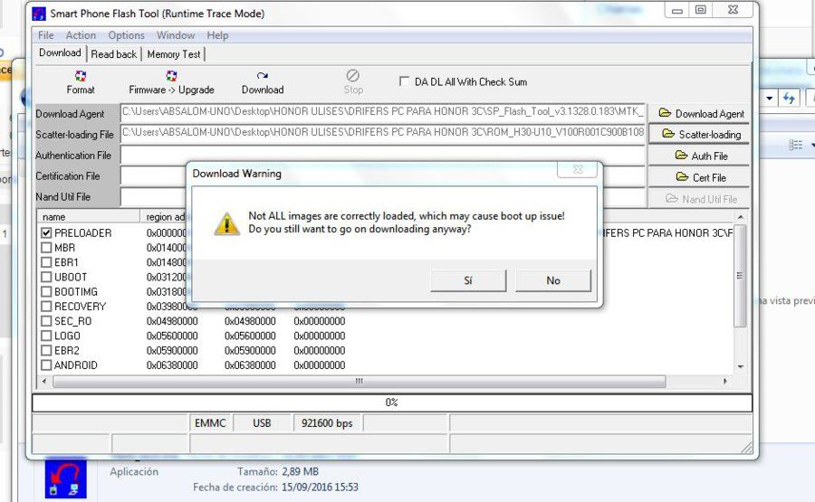

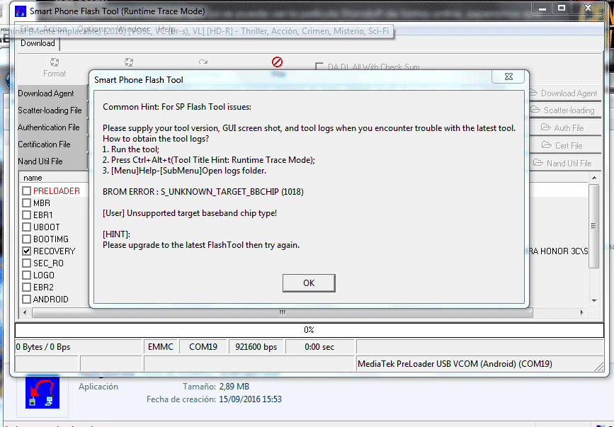

[email protected] ESTE ERROR ME SALE CUADO TRATO DE FLASHEAR, YA USE TRES DIFERENTES VERSIONRS DE FLASHTOOLME PUEDES AYUDAR?

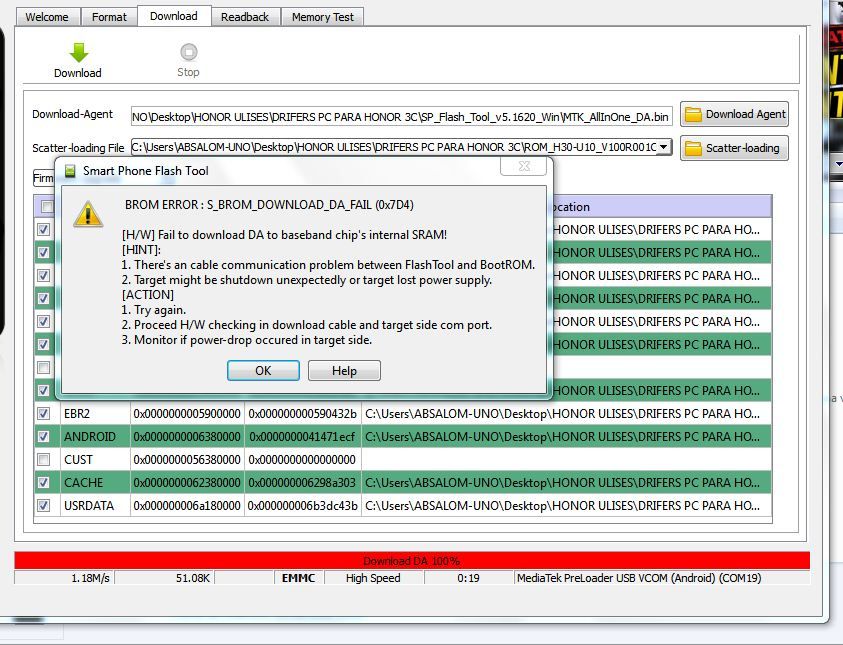

[DOUBLEPOST=1474137324][/DOUBLEPOST]@margal.r, HOLA ESTE ERROR ME SALE CUADO TRATO DE FLASHEAR, YA USE TRES DIFERENTES VERSIONRS DE FLASHTOOL :sweat:ME PUEDES AYUDAR?

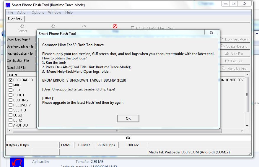

[DOUBLEPOST=1474138013][/DOUBLEPOST]@margal.r MIRA ME PASA IGUAL CON LA B108 Y B110
Hola @ABSALOM-UNO , el error que te da cuando solo marcas el recovery tiene algo que ver sobre una supuesta encriptación y no tengo ni idea de que va (Intentaste ponerle solo un recovery?)
El otro error hace alusión a falta de comunicación entre el móvil y el PC. Parece ser que hay un momento en el que se interrumpe esa comunicación. No se si tendrá que ver con el cable, el puerto o a saber... Solo se me ocurre decirte que sigas insistiendo y probando cosas. Asegúrate que si durante el proceso pones la batería, ésta este bien cargada.

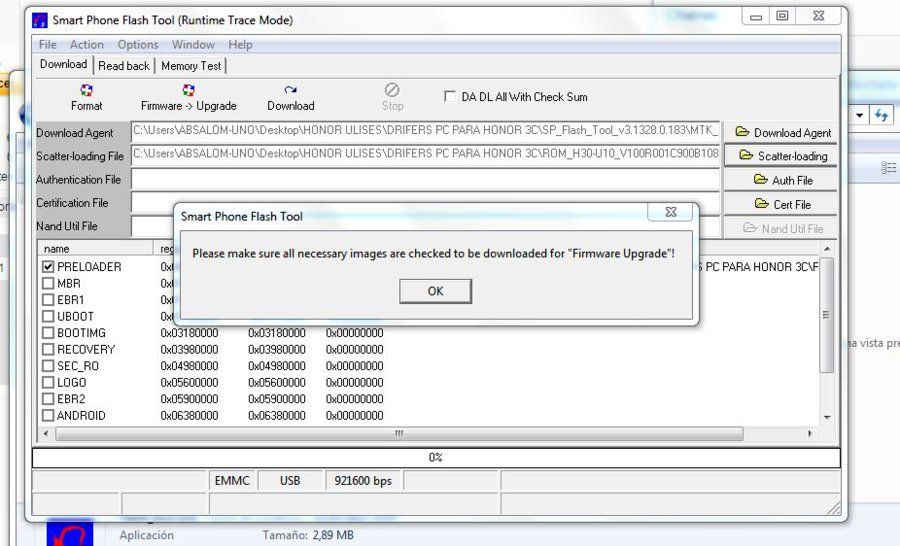

@margal.r, SI PROBE LOS QUE ME PASASTE, ES ESE ME DESCRIBE EL ERROR 1018 SOBRE COMO QUE NO SOPORTA LA TARJETA O ALGO ASI, YNO SE SI SERA PORQUE AUN EN EL FLASHTOOL SIGUE CONECTANDOSE Y DESCONECTANDOSE
@margal.r porque asi estaba, el otro tenia todos, me parecia raro pero lo hice como estba, cuando le daba cick a los demas me daba otro msj, y no aparecian las rutas ya te mando los msj
[DOUBLEPOST=1474170840][/DOUBLEPOST]@margal.r el primero es al darle a firmeupgrade, el siguiente a download y el otro al intentr flashear, y si te fijas solo tiene clibk en preloader
Pues eso no es normal. Dime que Rom exactamente estas usando. Si en una Rom para flashtool deberías aparecerte TODOS los checks marcados.
Abres el flashtool con derechos de administrador? Seleccionas bien el Scatter?

Saludos , este post me ha ayudado mucho, pude resucitar un huawei honor 3c que quedaba en negro y no paraba de vibrar, intente varias instalar con flashtool pero el movil se desconectaba y conectaba cada segundo y el flashtool me saltaba un error a pesar de tener todos los driver correctamente instalados, lo pude solucionar de la siguiente manera en el flash tool marque todas las casillas de la rom stock b149 le di download y conecte el smartphone inmediatamente introduci la bateria me sigue saltando el error pero el celular en vista que se conecta y desconecta le volvi a dar download en el momento que se desconecta solo y presione VOLUMEN - (menos) lo deje pulsado hasta que comenzo con el proceso sin problemas , un saludo a todos y muchas gracias sobre todo a magal.r
