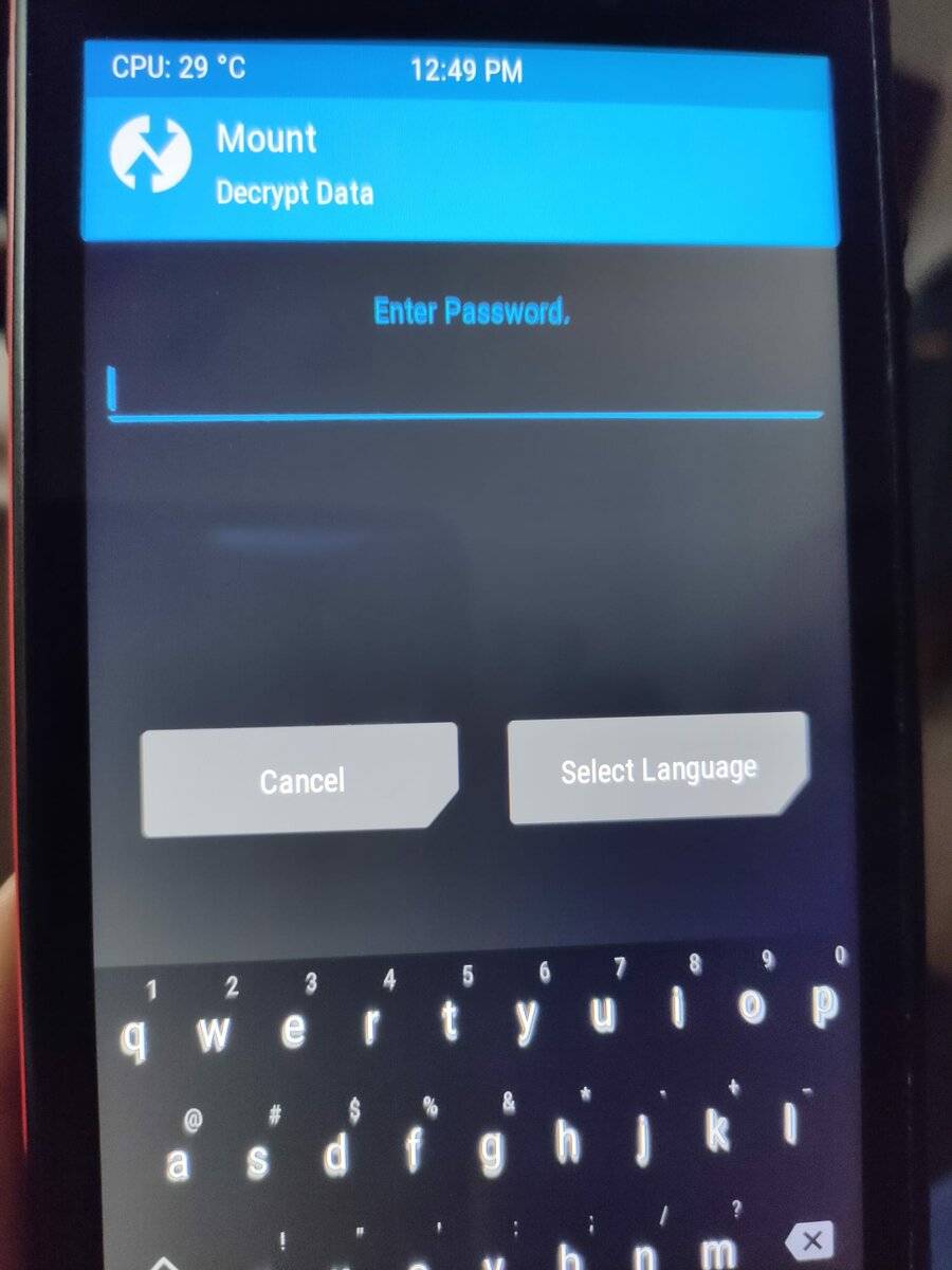

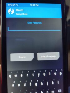

El recovery no me detecta el almacenamiento interno, dice que tiene cero, que puede ser? He descargado una GSI rom con extensión .img.xz y la he metido en el pendrive y no la reconoce para poder instalarla

Claro que tiene OTG, el pen si lo detecta, es ese tipo de archivo, por eso he puesto la extensión por si lo conocéis, se trata de una ROM para instalarla por recovery pero no la reconoce, no consigo descargar una rom con Android 10 para el cubot quest, está la había descargado de la página theupgradeguide, el tema está en que el recovery debe de estar mal no es posible que no detecte el almacenamiento interno del teléfono, al iniciar el recovery sale la imagen que voy a adjuntar
Eso te sale cuando abres el recovery, tienes que poner yes y deslizar. No sé si luego has echo lo siguiente que te va pidiendo, y sin salir tienes que ir hacia atras. Es realizar un Format Data, @garridoido y sin salir una vez que se haya realizado, hay que ir hacia atras hasta que salga lo de instalar, data, copia de segurida, etc.
