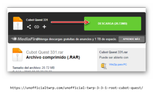

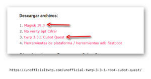

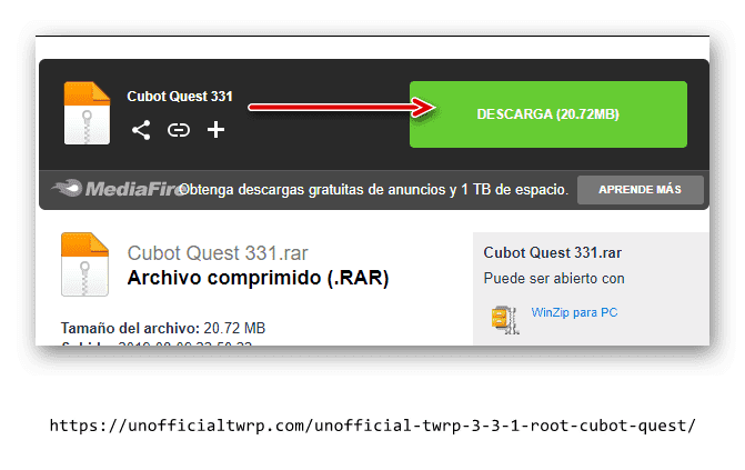

eso que me acabas de poner es lo que encontré yo, pero no te lleva al recovery en concreto sino a la pagina
Si que puedes bajar ambos archivos.
Mira las imágenes que te pongo.
Cuando le das a bajar el recovery te lleva a la página que vas a ver ahora, donde lo tienes que bajar.
