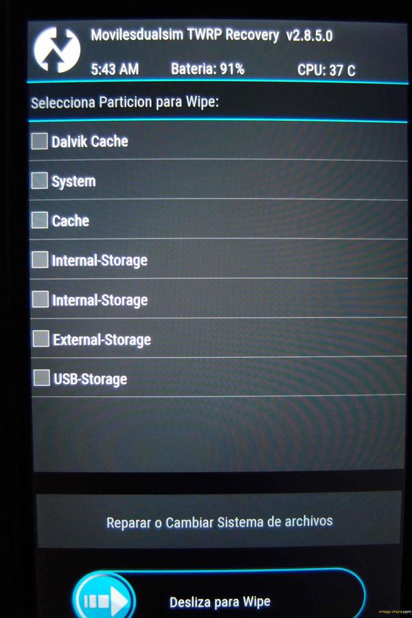

Ya he comentado que en la ventana de wipe avanzado, aparece repetido internal storege y falta el data. dejo fotos comparativas de la version 2.7 y debajo 2.8 . perdon por el tamaño.
voy a revisar la traduccion que seguro que fue eso
siempre encima...no se quita nada

Muy buenas @Xancin, en referencia al mensaje de @ikinkon, sobre la duplicidad de la opción "Internal-Storage". ¿Podemos tomar la primera opción como wipe data?.
Muchas gracias hermosos.
Efectivamente, hoy he probado ha hacer los wipes uno por uno y la primera de las dos "internal store" corresponde a "data"

Traducido al español y arreglado ese molesto "echo"
Arreglados esos retardos molestos....
