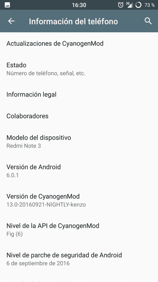

Después de abrir el bootloader a la mala como se dice y luego en forma oficial, y haber probado las roms Miui 7.1.7.0 y 7.1.8.0 que es muy buena, he recorrido casi todas las roms que hay en Xda, desde la Resurrection Remix a la Cyanogem Mod13 Marshmallow 6.0.1 con la cual estoy ahora.
- Es una rom espectacular sin fallos de ningún tipo, rápida, fluída y bonita.
- Actualizable todos los días, ya que es una nightly
- Como casi todas las roms trae el Audio Fx que no me gusta y lo cambié por el “Divine Beats DolbyAtmosDigital+ _V6.0 HermesEdition” que tiene un sonido espectacular.

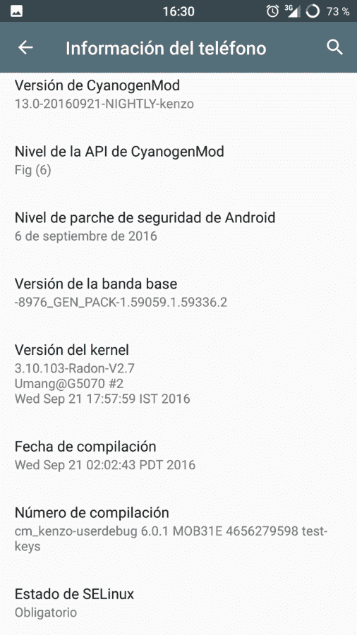

- Le instalé el Kernel RADON –V2.7 de Xda.
- El fingerprint funciona de maravillas.

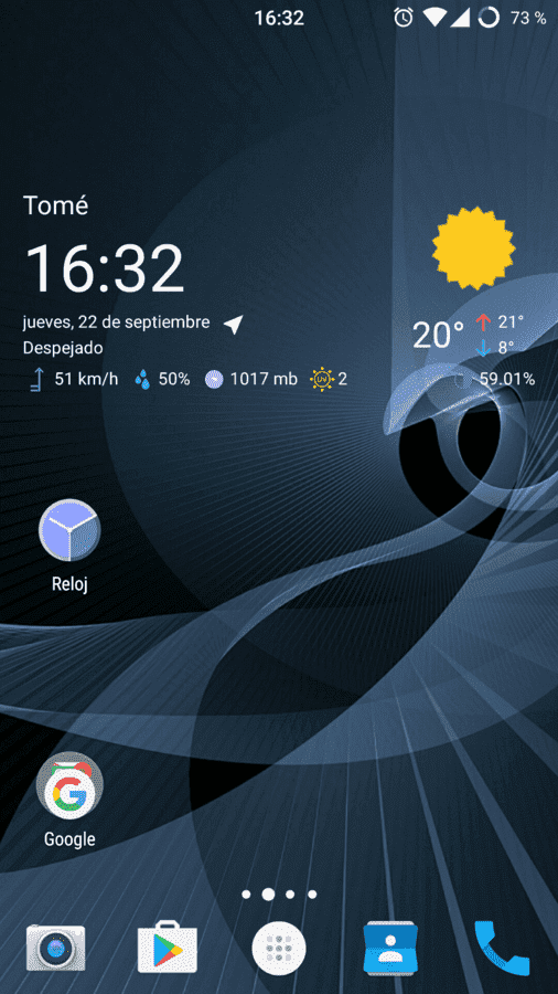

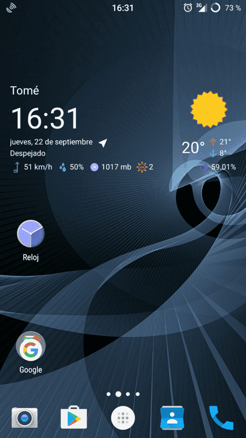

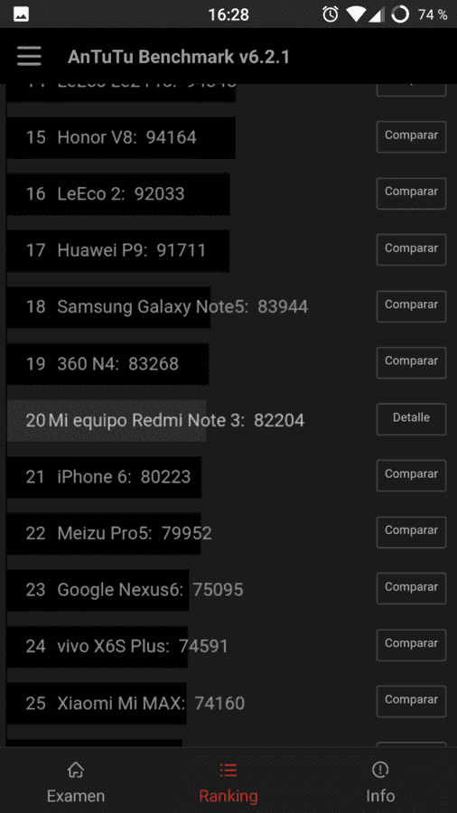

- Adjunto unas capturas de la rom y del test de Antutu que le hice.
