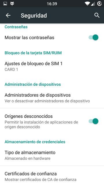

    Activáis en Ajustes --> Seguridad "Permitir origenes desconocidos"

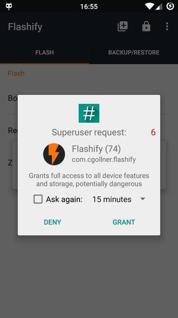

  • Instalamos, abrimos y nos pedirá que le demos permisos de root
    Le demos a "Grant" y ya tiene permisos root la app

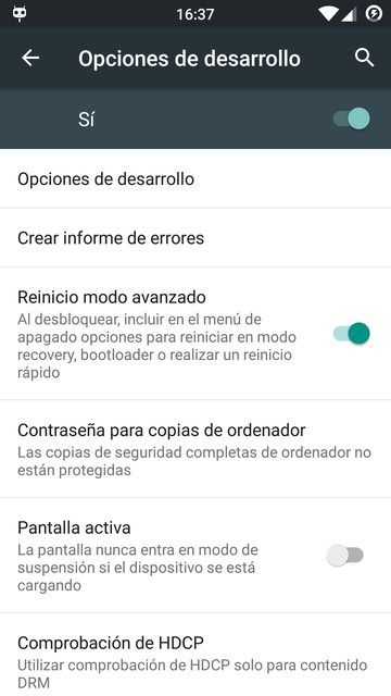

    Y ya está... Se flasheará el recovery (está en inglés). No estoy seguro 100% pero creo que cuando acaba nos permite reiniciar directamente en modo recovery. Si no es el caso, desde el menu de Developer Options (Opciones de desarrollo) se pueden gestionar las distintas formas de reinicio. Entramos en este menu y marcamos "Reinicio modo avanzado" y cuando pulsemos el boton de encendido prolongadamente y le demos a "Reiniciar" nos saldrá un menú con todas las formas de reinicioposibles.
    Seleccionaríamos "Modo Recovery" y listo. Otra opcion mas es, con el telefono apagado, pulsamos el boton de Vol+ y el boton de encendido a la vez y cuando se encienda el telefono soltamos el boton de encendido y dejamos pulsado el de Vol+ De esta manera tambien arrancariamos en modo recovery.

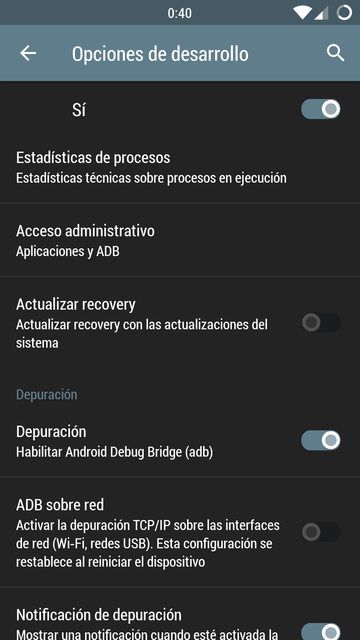

    Quiero hacer un pequeño update gracias a @JamaCuco . No es necesario hacer nada de lo anterior, lo tachado, porque CyanogenMod permite hacer root simplemente activando una opcion en el menu de "Opciones de desarrollo". Se me habia pasado por alto porque aqui lo esta nombrando de una manera extraña, no como "Permisos root" o similares que suele poner en otras versiones. Simplemente habria que entrar en Opciones de desarrollo --> Acceso administrativo y marcar "Aplicaciones y ADB". Simplemente eso. Haciendo esto ya daremos permisos a las aplicaciones segun los vayan requiriendo
