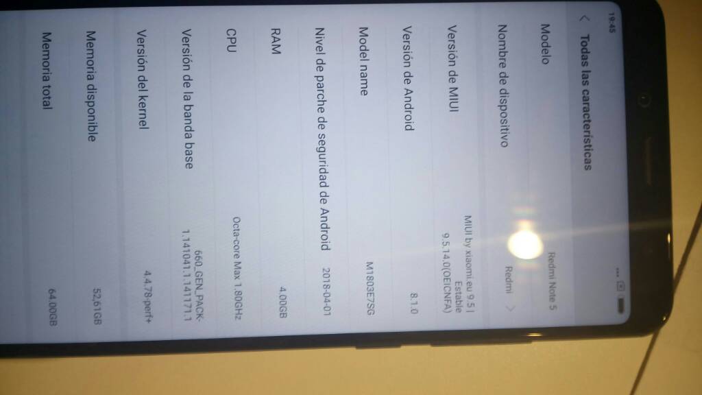

En 1 hora he desbloqueado, TWRP ,brickeado, instalar 2 ROM y ya estoy más harto que otra cosa :tearsofjoy::tearsofjoy::tearsofjoy:
Esta Stable EU para fluida. Muy rápida, noto que hasta arranca rapidísimo
Me quedo con ella unos días

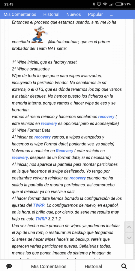

No consigo dar con la tecla en la .eu de desarrollo, siempre se detiene el com.android.phone. Voy a probar a instalar la global filtrada...
Nada de nada. Instalo la .eu, ya sea stable o desarrollo y me da error, no me pide ajustes de google, y cuando los meto manualmente, PAM, el proceso com.android.phone se ha detenido. Intento meter la global estable filtrada y tampoco me deja, porque dice que se ha detenido el proceso de Localizar telefono.

Retiro lo dicho. Me sigue dando el mismo error. No hay un momento concreto, es a veces, en cualquier sitio. Mañana seguire investigando más a ver que puede ser para que sirva a futuros poseedores de este terminal. Se aceptan sugerencias
Una pregunta. Estoy siguiendo los pasos de Deivid para cambiar la Rom. La mia es la MIUI Global 9.5 Estable 9.5.6.0. En el video dice de descargar la developer. Pero no la encuentro
