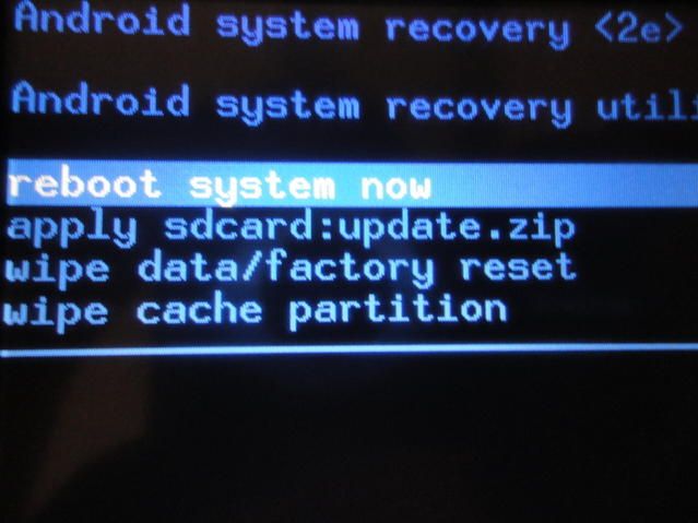

Te sale la pantalla que te subo, cuando haces volumen+ y Power?
Si te sale esa, usa los 2 wipes que hay ahí.
Ponme una pantalla de hasta donde llegas con esos botones.
Si no te puedes comunciar por adb, ni por el droidexplorer (que también usa el adb internamente), por cojones tienes que llegar al recovery como te he dicho.

no puedo acceder al recovery con la conbinacion de botones no me sale el recovery directamente lo que me sale es esto de la foto de abajo, que creo que es para elegir que quieres iniciar, me deja desplazarme con volumen + pero cuando quiero seleccionar con volumen - no hace nada, en ninguna de las opciones he probado todo los botones que tiene el movil y nada no selecciona y el droid explorer no me reconoce el telefono :S
@guaillo, pues según la foto volume_down es para seleccionar la opción deseada y volume_up ejecutar la opción elegida. Sin embargo, tu dices que te deja desplazarte con el volumen+ cuando eso no es lo que dice el programita boot_mode, como te he comentado antes.

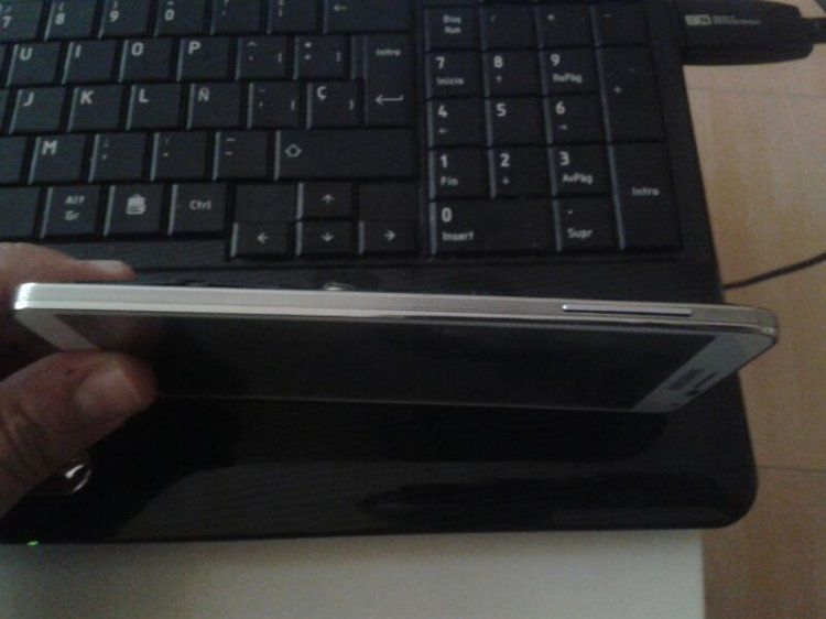

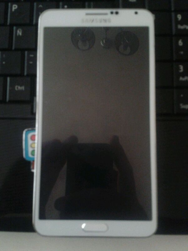

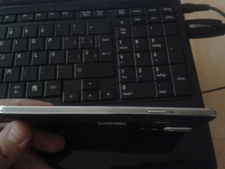

Por cierto, cuantos botones físicos tienes? creo que para entrar en el recovey de tu movil hay que pulsar 3 botones volumen-, home y power, pero pon un foto que veamos el movil.
No sé si te estás dando cuenta que estoy dando "palos de ciego"
@Tonicamus he probado toda las conbinaciones posibles y nada, a lo mas que he llegado es a esa pantalla, tiene 4 botones fisicos volumen +, volumen -, power y home. subo las fotos del movil. yo esque no entiendo por que no sale el recovery he tenido otros movil y entran sin problemas. pero por ejemplo el otro movil que esta operativo que es igual a este nada tampoco entra en modo recovery. he intentado tambien volver a hacerlo todo con el flash tool y nada se queda igual (proceso que hago que el flash tool es: format, y despues con download, meto primero el preloader solo y luego todo lo demas menos el preloader. tambien he probado a meterlo todo junto pero el movil se queda igual arranca solo hasta el logotipo de samsung y de ai no pasa
