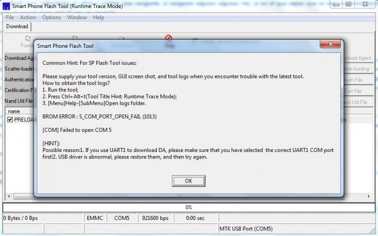

que va estos archivos tampoco funcionan, y lo del format tampoco, cuando hago lo de format me sale el error de la foto y cuando hago download se me sigue quedando 100% y barra roja y sigue contando los segundo, me voy a intentar hacer un video de como lo hago todo. un saludo.

JAJAJA A mi me pasa exactamente como a ti en el video, algunos preloaders me dan error 4032, 1015, ( Tanto en xp como en windows 8) y otros se quedan sin hacer nada como en el video!
Que bueno saber que no soy el unico al que le pasa!
Espero lo podamos arreglar! :smile:
Mi movil es un inew i2000 version de placa E2001_v1.1 2013.01.05.
eh probado las 4 roms supuestamente oficiales y nada. Si hubiera alguien que tenga exactamente el mismo movil y que me comparta el preloader original, seria genial :wink:
