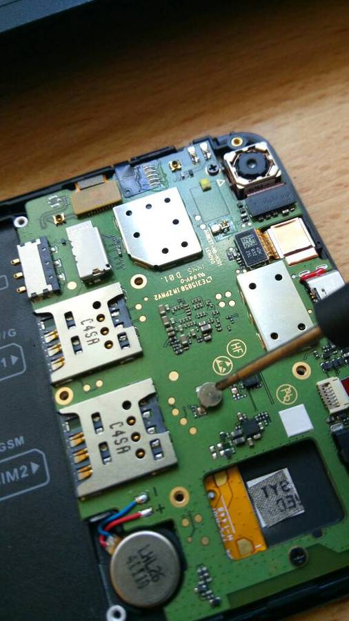

@Startblue , algunos Lenovo tienen en la placa una piececita redonda y plana que parece una pila de botón y es ahí donde tienes que hacer el tp.
Es parecida a esta:
Prueba y nos cuentas
Sobre lo de los divers mira en internet. Hay mas de un tutorial para desinstalar completamente los drivers.

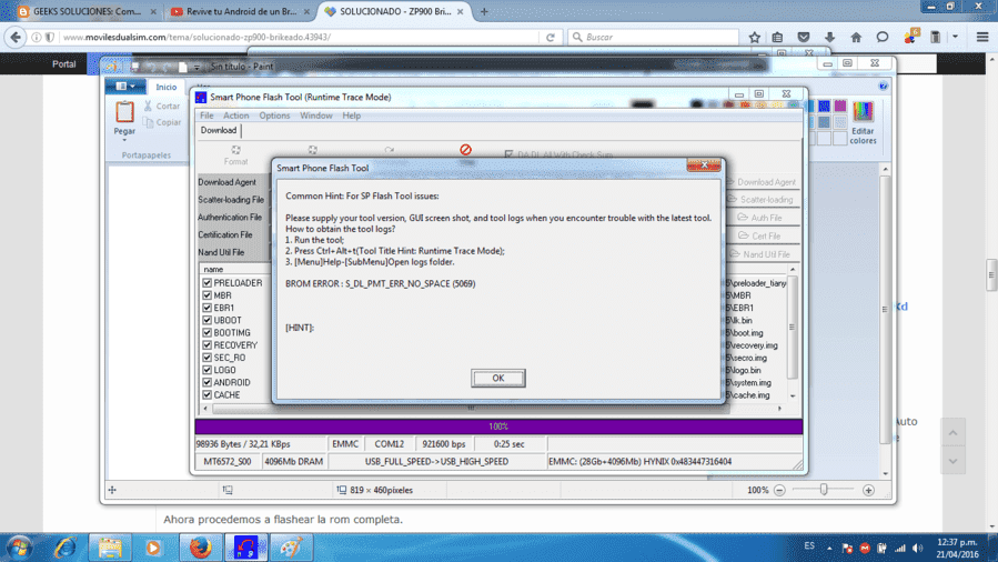

Buenas..tengo en mis manos un doogee turbo dg2014 al conectarlo al usb aparece mtk usb port. Pero al flashear se queda la barra en rojo cuando llega al 100%...y de ahi no pasa..me ayudan ppr favor...he intentado todo..y no logro flashear el pteloader...
Gracias.
