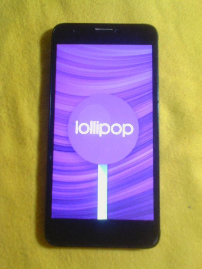

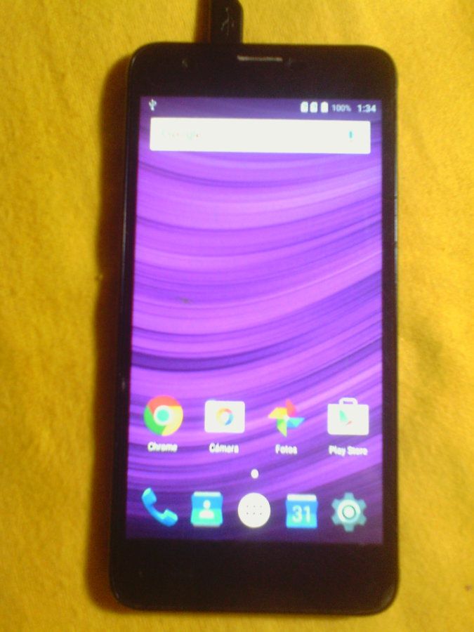

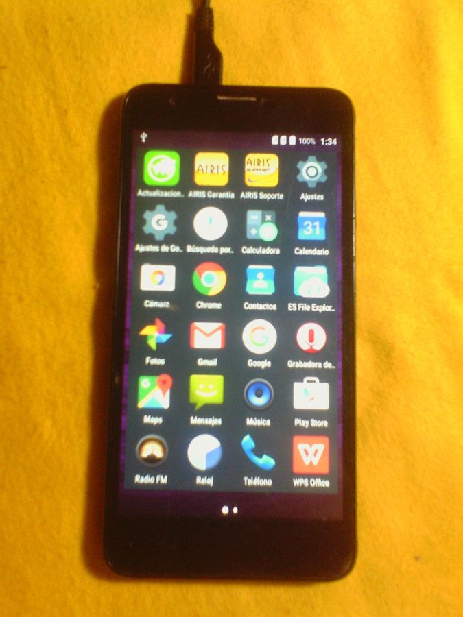

Hola @Toni08250. Hace media hora que al fin pude flashear el Airis TM55SM. Lo logré al fin con el recurso mas desesperado: Lo armé nuevamente.C
on los drivers hace tiempo instalados, abri el FactoryDownload y cargué la ROM 5.1. Saqué la batería, conecté el cable USB y pulsé ON/OFF y V+/V- al mismo tiempo. Coloqué la batería y al fin pudo detectarlo. El flasheo duró cerca de 10 minutos teniendo que mantener los botones pulsados para no abortar el proceso. Al final desconecté y realicé el primer encendido. Y funcionó. Lo unico malo es que perdí los IMEI. Pero entiendo que puedo reescribirlos con algún software chino. Para eso necesito los drivers especificos del modelo, para usar tambien el ADB. En eso estoy ahora. Gracias por tus consejos y por el link del 5.1. Se ve muy bien. Hasta la próxima.

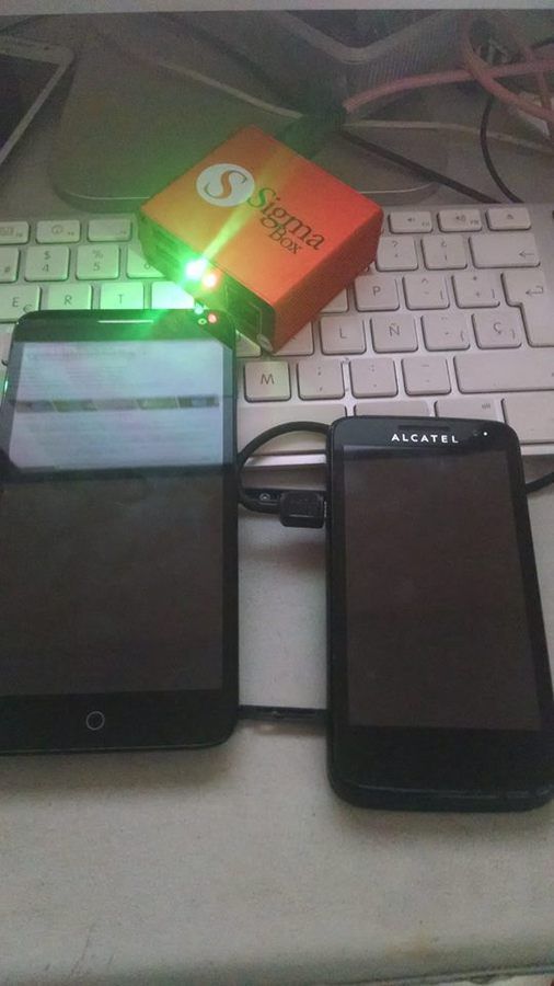

Buenas tardes colegas, alguien me puede hechar la mano para revivir dos alcatel uno modelo 5020a y el otro 5025g , sólo encienden led blanco y no los reconoce la pc para hacerle flash.

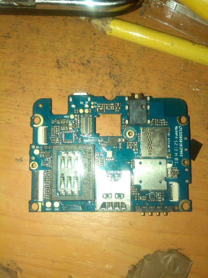

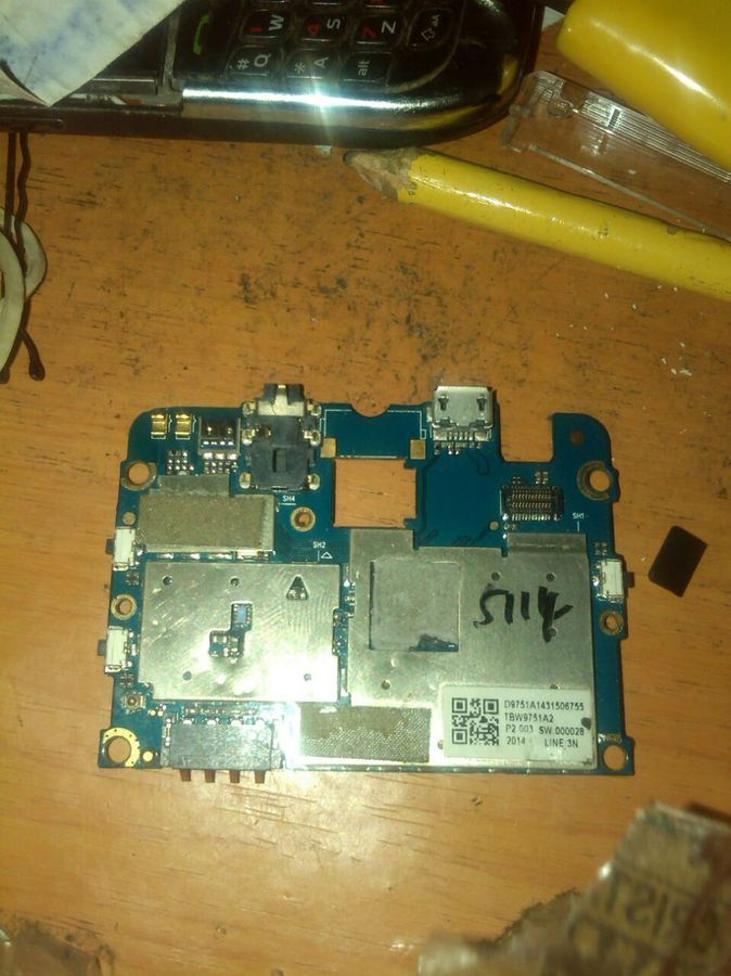

Buenas, ¿Alguien sabrá dónde queda el Test Point del BLU Studio 5.0 SII? Probé absolutamente todos los contactos y ninguno me resultan... Hay dos puntos que agarro contacto, pero al conectarlo a la PC simplemente no suena ni reconoce nada, ni un respiro...
Le adjunto imágenes de mi placa por ambos lados, ya probé todos los puntos, cada uno, del más grande al más diminuto.
Espero sus respuestas.
