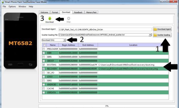

Descarga SP_Flash_Tool_v5.1348.00

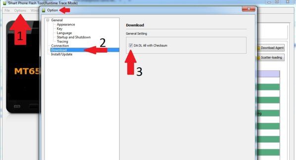

Eso si lee algún manual de como usarlo y no olvides clicar la casilla DA DL All with checsum.
Debes tener instalados los drivers preloader y se hace sin batería una vez hagas el paso 3 pinchar en Download conectas el USB al PC.

abro el SP_Flash_Tool_v5.1348.00 que has puesto
marco en opciones/download la casilla de DA DL All.....
en download agent le pongo el archivo que me sale al abrir el flash tool, MTK_AllInOne_DA.bin
bajo le pongo MT6582_Android_scatter.txt de los archivos que posteaste en el primer post con el recovery y el boot.img en la pestaña de download y automaticamente se ponen el boot y recovery
conecto el cable y movil sin la bateria
compruebo
q este en download only y pulso download
pongo la bateria, espero
compruebo

No son los PDAnet, sino los "preloader Vcom"
En cuanto a los pasos tienes que pinchar en donwload y luego conectar el USB al PC.
