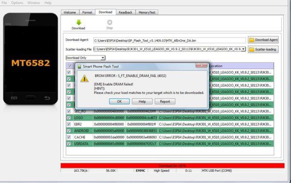

@KENSEI @pol.jhon al intentar flashearlo de nuevo no se conecta a la pc y cuando logro que se conecte que es montandole la bateria y le doy a flashear me sale esta imagen
@ejep1306 Es que lo estas haciendo mal, donde pone Download Only tienes que poner Firmware Upgrade, luego le das a Download, junto al Stop. El programa se queda esperando y entonces pon el USB con el móvil al PC, sin batería. Cuando oigas el ruido pones rápidamente la batería y te tendría que flashear, si no oyes el ruido pon la batería y espera un poco vale.
Si detecta el USB, enseguida te flasheara.
