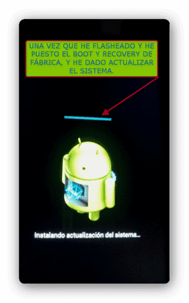

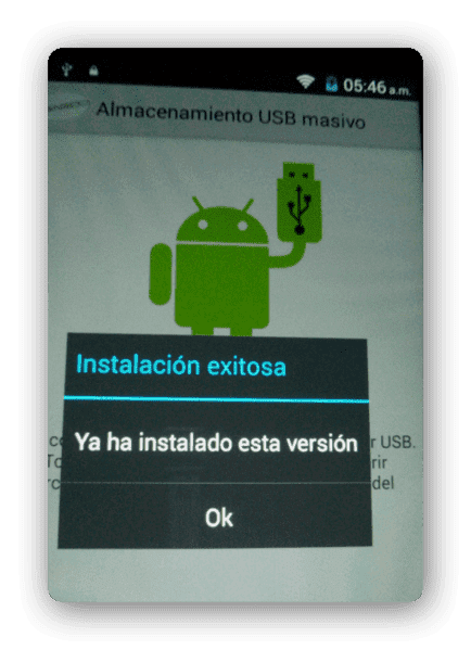

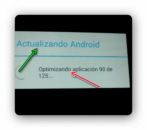

@zoyB Ya puse con el Flash Tool nuevamente el BOOT y el RECOVERY de fábrica, una vez terminado fui actualizar la nueva actualización que había y se realizo correctamente, V0.12.6_S1011.
Hice la prueba de poder hacer el BOOT y el RECOVERY con el Flas Tool con la versión V0.5.5.1_S0919 y me da error, así que para volver a tener ROOT y el RECOVERY CWM he tenido que dar los pasos de instalar tanto el EasyRoot.apk como el Superuser.apk, una vez realizado esto y ser ya Superuser me he ido al programa MtkDroidTools y desde ahí primero realizar el ROOT, dar permiso con el móvil y luego ya me ha realizado las dos tareas siguientes que es BOOT y instalarme el RECOVERY CWM.
Ahora solo me queda volver a instalar todas las aplicaciones que tenia, ya que si restauro con el Recovery el backup se me quedaría nuevamente todo el sistema anterior.
Supongo que cada vez que haya actualizaciones para estos móviles habrá que hacer toda la operación nuevamente, voy a poner unas imágenes que he capturado, para las personas que vayan hacerlo.
