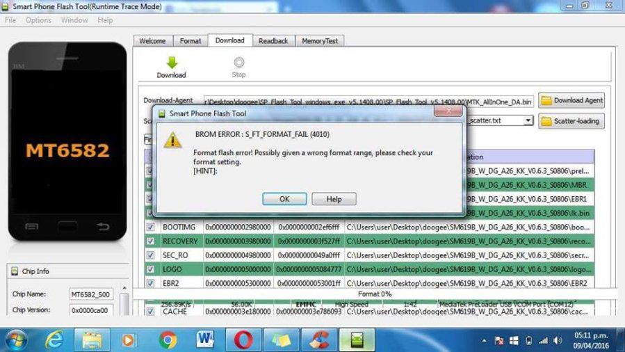

Mi telefono de la nada se apago y cuando encendio se quedo en el logo entonces me dijeron que instalandole de nuevo la rom stock lo podia reparar entonces descargue la rom, flash tool, y los drivers y comence el proceso al conectar el telefono sin bateria el programa me lo reconoce rapido comienza primero por DOWNLOAD DA se tarda un poco en ese paso luego pasa a FORMAT y luego de tres minutos me da el error que sale en la captura
