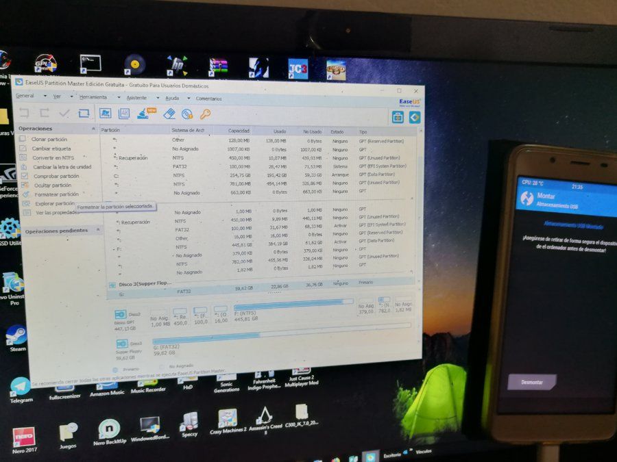

Con güindous normalmente no te va a dejar formatear, por eso te nombraba Easeus.

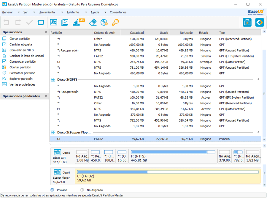

Olvida el OTG, cuando lo tengas en pantalla en el PC, abre Easeus Partition Master, busca la memoria interna del teléfono en él y prueba a formatear interna con Easeus.
El archivo de la ROM supongo que lo tienes en Descargas, copia y pega después de haber formateado e intenta instalar la ROM, si no sabes en qué formato emplea el mismo que te indique Easeus que tiene esa memoria, (yo por si acaso, siempre desmonto primero, hago otro formateo después del formateo pero esta vez desde TWRP en el teléfono, vuelvo a montar y ahí ya es cuando paso el archivo).
G es la memoria de un teléfono.

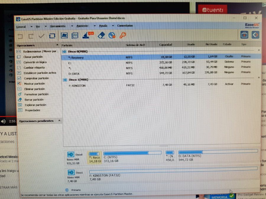

Buenos días, ya me descargue el programa q me dijistes, el easeus. Ya una vez abierto el prgrama no me reconoce el móvil. He probado en twrp y fast, pero nada. He pegado un pen y sin problemas.
Puede que tengas que volver a conectarlo una vez abierto easeus, y darle a Recargar la información del disco o cerrar y volver a abrir easeus con el teléfono ya conectado al pc.

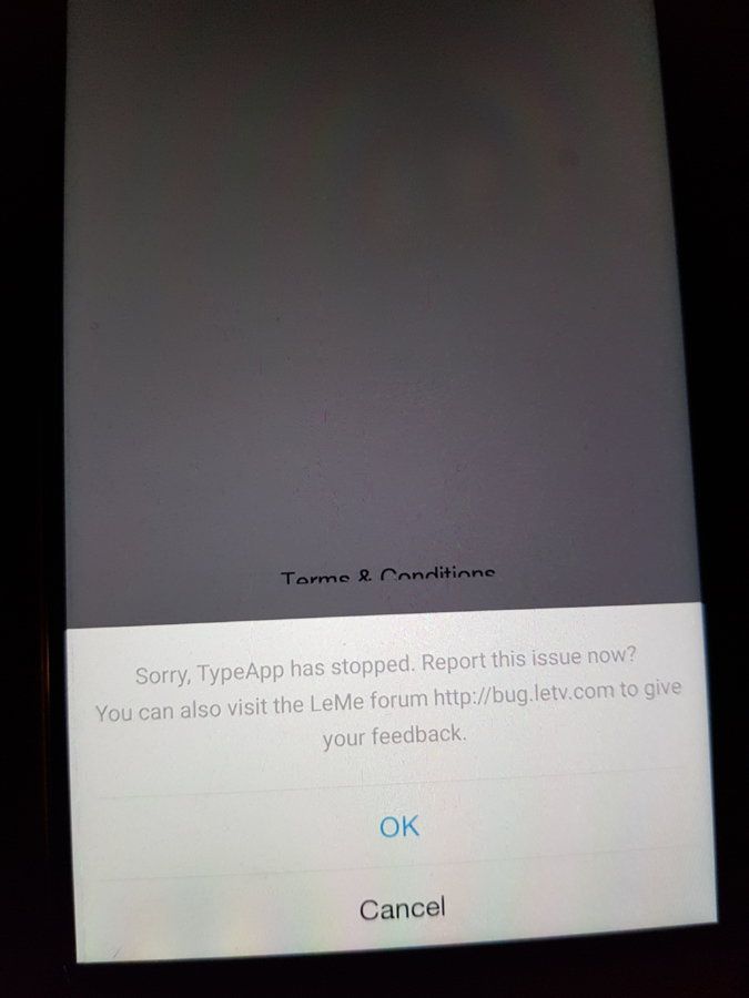

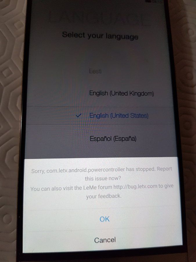

Tzadkield2, PepeBN mirar hasta donde llegó con la rom de grossoshop. Me salen un montón de fallos diciendo q se paran casi todas las aplicaciones. Por si os suena este tipo de fallo.
[DOUBLEPOST=1523648779][/DOUBLEPOST] 20180413_213118.jpg 20180413_213118.jpg 20180413_214731.jpg
Intenta saltarte todos los errores, a mí si me suenan por otros motivos, puede que si le consigues fijar permisos y hacerle una limpieza, eso vuelva a iniciarse correctamente, prueba a intentar configurar el idioma y entrar, sáltate todo lo que aparezca, y después de actualizar todo wipe caché y dalvik art(caché
