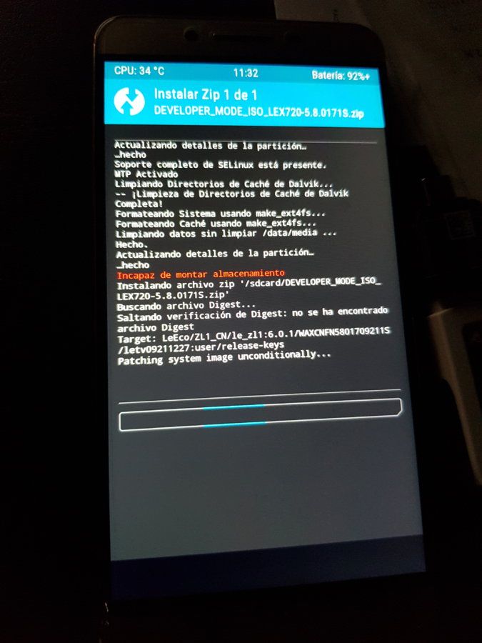

Se que pone que tarda bastante, pero se me queda aquí y no veo que vaya para adelante . . . Llevaré entre 5 o 10 minutos y ahí sigue en el mismo lado.
X cierto, la barra de abajo de la foto se sigue moviendo x lo cual entiendo que no está pillado el móvil.

Lo que veo en la imagen anterior, Incapaz de montar almacenamiento, puede que no sea un problema o puede que sí.
