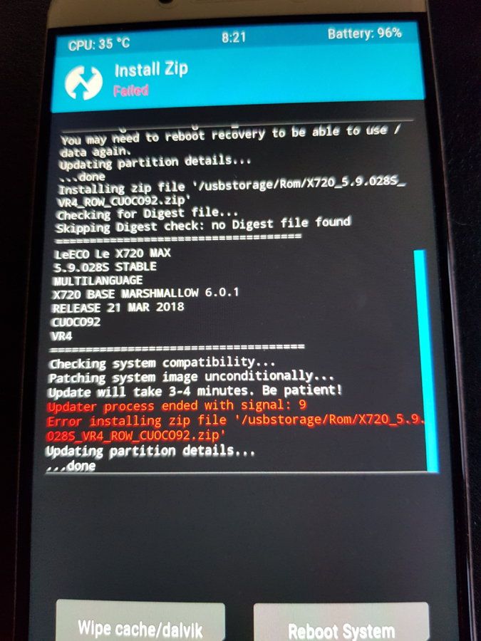

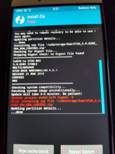

Respecto a la Rm que me dijistes PepeBN me da este fallo. 20180409_201838.jpg
Pero porqué no dejas instalada la que decías que no puedes terminar de entrar y que conseguiste instalar, y pruebas a dejarlo cargando y mañana lo intentas iniciar ¿?¿?¿?
@Majony comprueba una cosa, pon el móvil en twrp, conectalo al pc y comprueba si te lo reconoce, en caso afirmativo pon la rom en la memoria interna y, dale a instalar la rom. Ya dirás.

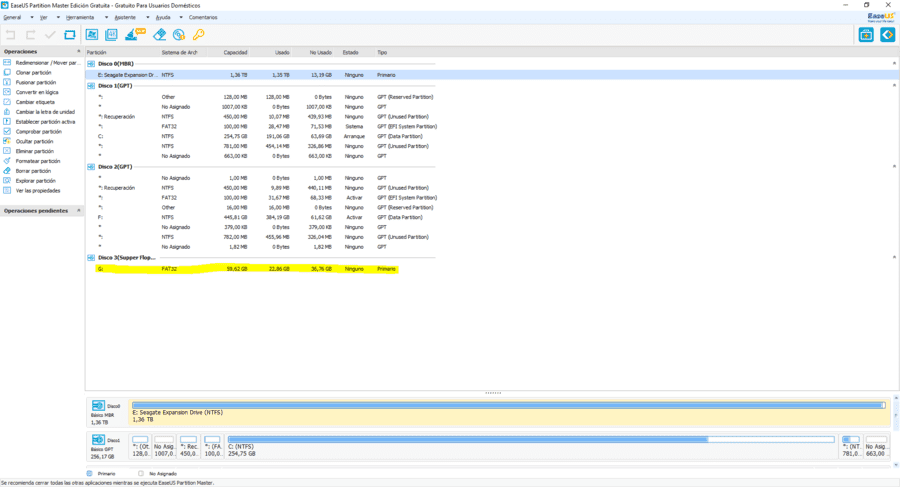

Ya se lo dije más atrás, pero yo formatería primero la interna para prevenir posibles errores, lo puede hacer desde TWRP con Mount USB.
Yo no conozco este modelo, y por lo que se vé tú tienes más experiencia con él, yo solo indico lo que a mí me ha funcionado con otros modelos, y me ha funcionado prácticamente siempre, y han sido diferentes marcas y modelos, el formateo en el PC de la interna y después en el teléfono para que emplee su propio formato (por si acaso) y esto me evita posibles problemas que el teléfono se salte y crea que no tiene, encriptamientos, etcétera, vamos que la dejo limpia y después le he copiado y pegado el archivo de la ROM o el Backup y prácticamente siempre me ha funcionado (no recuerdo ninguna ocasión que no me haya funcionado esto).
G es la interna de un teléfono, primero formateo ahí y después vuelvo a formatear en el teléfono desde TWRP, vuelvo a montar para copiar y pegar el archivo correspondiente y después ya intento el flasheo o la recuperación, primero intento siempre la recuperación de un Backup previo.
