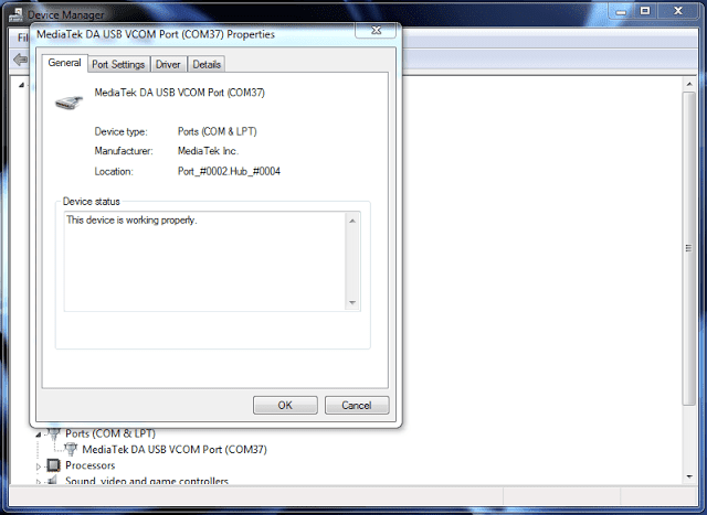

@catias, esto esta sacado de mi tuto para rootear el x26i, pero es valido para cualquiera.
MODO DE INSTALACION DEL DRIVER: apagais el movil y sacais la bateria. Abrir el administrador de dispositivos. Lo conectais al pc y, cuando oigais el sonido de conexion, le poneis la bateria. Windows lo detectara como mt65xx y os pedira que instalis. Entonces os vais a la carpeta de rooteo donde esta el archivo de configuracion usb2ser_2kXP y lo instalais. Si todo ha salido bien, vereis esto:
Duda con el Flash tool 3-bp-blogspot-com__1gxo90brgis_t6oifhh6vri_aaaaaaaaboq_sxgbr8zywng_s640_drivers-png.162478
