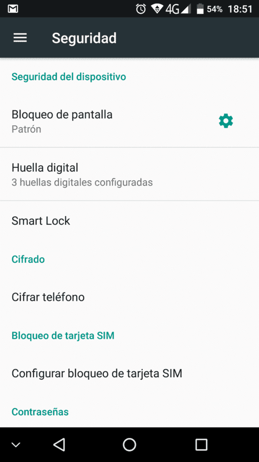

Bueno pues aquí voy a contar mi experiencia quitando el cifrado del teléfono y, como me pidieron un pequeño manual, a ello voy.
Lo primero es comprobar que realmente este cifrado el teléfono, casi seguro que si, ya que es por defecto a partir de android 7. Para saber si esta cifrado vamos a ajustes, seguridad y ahí lo veréis, solo puede mostrar una de dos opciones, cifrado o cifrar teléfono. Adjunto captura.
Otra cosa a tener en cuenta es que perderéis todos los datos del teléfono, como si hubierais hecho un reset de fabrica.

Eliminar cifrado del telefono comprobar-cifrado-telefono-png.317139
