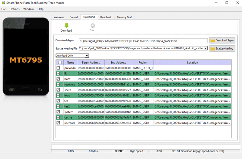

          PRIMER PASO, INSTALAR ROM OFICIAL STABLE
          Aquí os encontráis los que lo habéis recibido con una rom no oficial "multilenguaje", los que habéis flasheado la multilenguaje de Spinv1a, v1b o v1c,... los de rakuten por ejemplo
          Lo primero tenéis que descargar la rom oficial para instalarla por flashtools, os he preparado aquí un .zip con todo lo necesario, si la habéis descargado por vuestra cuenta no podéis hacerlo así porque hay que hacer modificaciones en algún archivo, así que por favor utilizad este .zip
          MEGA
          version ESTABLE OFICIAL
          IMPORTANTE DE ESA DESCARGA NO USES LA ROM ( esta obsoleta ) bajate la ultima ROM OFICIAL STABLE de la pagina oficial.
          MIUI ROM for Redmi Note 3 - MIUI Downloads - Xiaomi MIUI Official Forum
          PASO 1: Descomprimir el .zip en una carpeta en el escritorio
          PASO 2: Instalar los drivers, en la carpeta drivers con hacer doble click es suficiente
          PASO 3: Abrir como administrador el programa flashtools.exe
          PASO 4: Tocaremos solo lo siguiente, el zip esta pensado para que no tengáis que tocar casi nada (IMPORTANTE)
          A.- Download Agent: DA_SWSEC.bin
          B.- Scatter: cargamos el scatter
          C.-ver que esta sin marcar CASILLA PRELOADER
          TIENE QUE QUEDAR ASÍ:
          tuto1-.108333.
          PASO 5:
          Apagar el terminal
          PASO 6: darle al botón DOWNLOAD con el móvil sin conectar al PC
          PASO 7: pulsar el botón volumen abajo y conectar el teléfono al PC con el botón toda apretado
          PASO 8: Cargara una barra roja, no soltar el botón de volumen - , cuando empiece a cargar la barra amarilla entonces si, podemos soltar
          PASO 9: Bajo ningún concepto interrumpir la conexión, cuando termine saldrá un mensaje de confirmación
          captura-.108334.

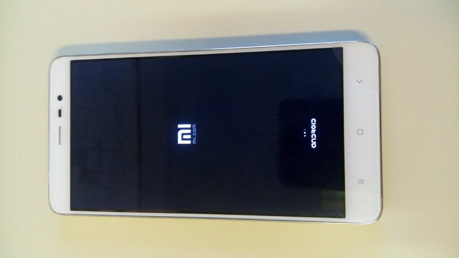

          5.- El telefono se reiniciara mostrando la siguiente imagen, puede que tarde un rato, no preocuparse
          IMG_20151228_023803.
          SI HAS SEGUIDO TODOS LOS PASO HASTA AHORA TENDRAS INSTALADA LA VERSION DEVELOPER (desarrollo) en ingles-chino, necesaria para poder DESBLOQUEAR EL BOOTLOADER, para cuando pidas y recibas en SMS diciendo que ya lo puedes hacer.

          Vamos a instalar una version DEVELOPER realizada por xioami.EU, utilizaremos de nuevo el FLASHTOOL como al principio, pero esta vez la ROM que vamos a utilizar es la siguiente.
          [DEV][LB] XIAOMI.EU MIUI7-5.0.2 -6.1.29 MULTI [SP FLASHTOOL] ATMOS - Redmi Note 3 - Xiaomi MIUI Official Forum
          tuto1-.108333.
          PASO 5:
          Apagar el terminal
          captura-.108334.
          En el reinicio saldra el simbolo de MIUI y en la parte inferior una barra de desplazamiento dejar que llegue hasta el final... el solo se reinicia cuando finalice... y eliges idioma etc etc etc.

              Acabo de hacer como habeis indicado. He seguido al pide de la letra el post de "primeros pasos" instalando la que venia en el .zip aunque estuviera obsoleta. Los drivers he instalado los que venian mas otros que he encontrado en otro post en windows 7 y creo que estan bien instalados, pues una vez abierto en modo admin. el flashtool y seguidos los pasos la ROM se me ha instalado y ha salido el mensajito con el check verde diciendo que todo se ha flasheado ok. Luego cuando he encendido el movil no me ha salido la pantalla de inicio con la barrita llenandose, me ha salido igual que antes de flashear nada... os pongo una imagen
              ImagenExternaRotahttp://subefotos.com/ver/?7a0bb82c6da853f10c0fdb71d57fbd7ao.jpg

                A mi se me brikeo haciendo no se que cosa.. y tuve que hechar mano a lo que te indico mas abajo ( tengo el 32GB y windows 10) Pero ya funciona.
                Te recuerdo, En Flashtool No soltar el botón de volumen - , hasta que empiece a cargar la barra amarilla.
                prueba con esto.
                Hard Brick movil muerto 32GB Ayuda
                Tutorial Solución ante un soft-brick usando SP Flash Tools 5.1515.00 en RN3

                      Cuando le pones una nueva rom, es normal que se quede un buen rato en negro e instalando caché. ¿Has esperado lo suficiente?
