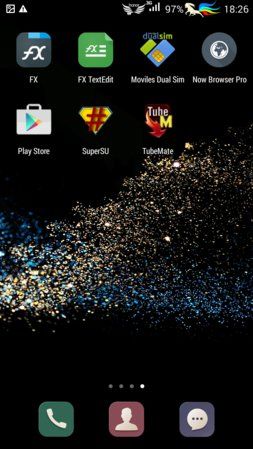

Youtube, hay a quien le funciona borrando los datos de la app, después de dar fallo; a otros, no. Incluyo el cliente Tubemate como solución alternativa. En la amazon store tenéis otras alternativas

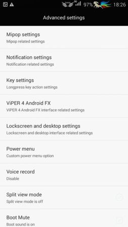

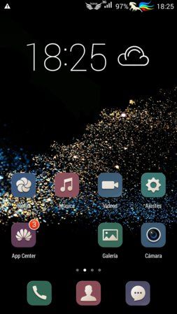

Screenshot_2015-05-16-18-25-44.jpeg Screenshot_2015-05-16-18-26-10.jpeg Screenshot_2015-05-16-18-26-22.jpeg
Las cámaras de ambas versiones, pese a ir bastante bien, no dan los 13mp en 16:9, pero instalando cualquier otra app de cámara, se consigue sin problema
Todas las emui que he mirado llevan la zram activada, así que las he dejado así. Podéis ver la swap virtual en el pantallazo de mi pc al pie
La única modificación en los kernels ha sido para la conexión con el PC, porque, en casi todas, venían con el almacenamiento masivo, en lugar de mtp y con el adb "capado"
Si queréis poner el administrador de sistema de Huawei, copiad la apk a system/app y reiniciad (vale para las dos). No os lío con permisos, porque el FX xplorer que va como app de usuario en las dos, los pone automáticamente
