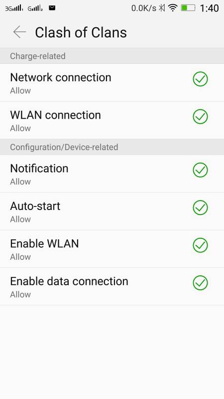

Respecto a esto, cuando liberas RAM se cierra el servicio y no vuelve a iniciar, por lo menos es así en mi caso.
Probé eso que comentaste y a mi me sucedía así.
Tan es así que el CoC lo tengo así
Y al liberar memoria, no me avisa cuando me están partiendo la crisna.
