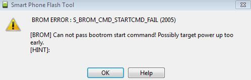

La SP_Flash_Tool_exe_Windows_v5.1452.00.000 y he probado con SP_Flash_Tool_v3.1316.0.150 en ambas con y sin bateria y clicar power más vol+ y los tres a la vez.
El ordenador se vuelve un poco loco, lo detecta y lo deja de detectar y en una vez de ellas cambió el mensaje por otro, en comentarios anteriores tienes las imagenes

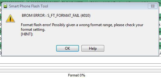

Con la tecla + sola presionada sin power al conectar con Format all + download comienza el format!! entonces suelto el botón + y....
He vuelto a intentarlo sin soltar el botón vol+
El primer cartel es que tienes que elegir la opción de Format all.
En el segundo comienza la línea roja y se que da en ese punto y da el error, ya .
Prueba a desactivar en opciones/donwload, las dos opciones de chekeo. Al mismo tiempo que tu estoy liado con un F1 , pero me da otros errores, pero si me llega al final de la carga de la rom.

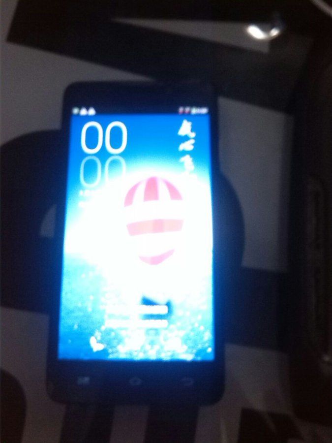

Estaba editando el mensaje anterior, voy a proceder a encenderlo!
