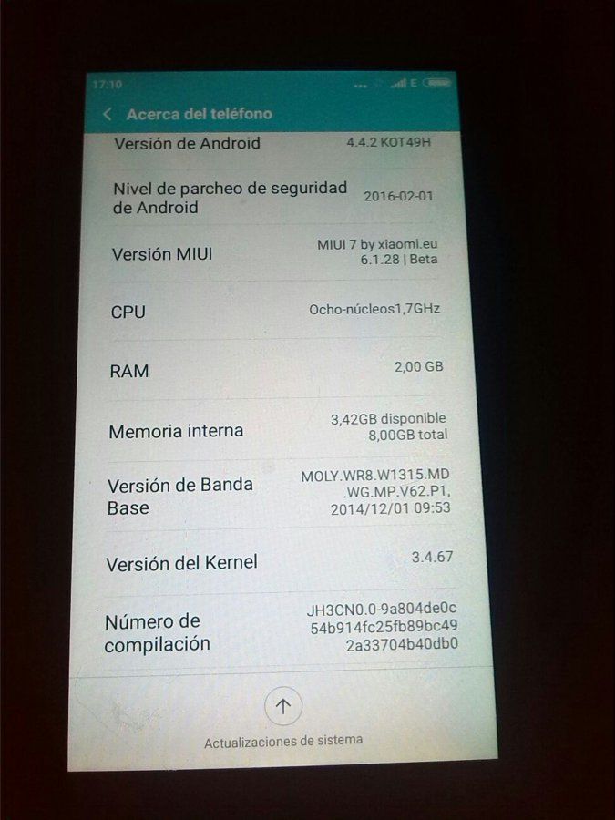

Me llama la atencion la F1 MIUI V7 MULTI (Multilang_Coolpad_F1_6.1.28_v7-4.4) probando...
La HIVE pero no la veo en español. Lo de cambiar el Kernel y esas cosas no controlo jja
Antes de dar los resultados de la instalación aclarar que no pude conectar con datos antes de probar otra rom, no se si es por compatibilidad de frecuencias y rom o por mala configuración (no lo he mirado a fondo)

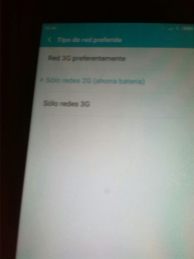

Sí gracias! he usado estos pasos http://www.ptvtelecom.com/ficheros/Manual ANDROID completo.pdf pero no se pone el 3g cuando lo elijo "tipo d ered preferida"
8f44b853-f3a8-4c17-83b7-5b0651ad61ab.jpg a46f691a-cb22-4db5-b151-53ff25bdaab7.jpg
En ptv me dicen que todo está bien configurado. La sim estaba en el puerto gsm (imei2) y la he cambiado W / G (imei1), creo, y entonces sí me deja puesta la opcion 3g, es que uno no usa 3g siempre ando con wifi, que triste, GRACIAS !!
