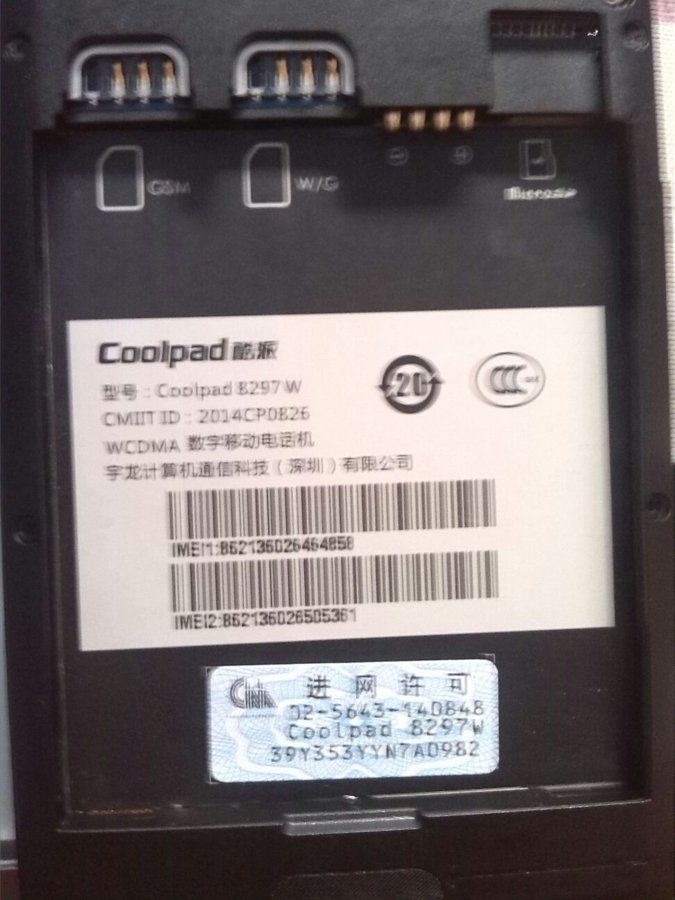

Buenas tardes a todos, paso a comentar mi problema.
Dispongo de un terminal coolpad 8297w, y este no parasa del logo, es debido a que toqué alguna opción del recovery original que está sin cambiar. He procedido a intentar recuperarlo con flahtool y la room oficial que no sé si es esta la misma y por ello me he descargado la del foro.

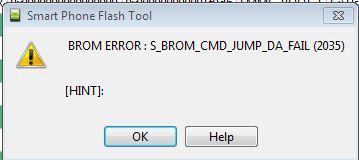

Al probar con flashtool la verdad es que no sabiendo cuan es la mejor opcion a elegir de él en este caso he probado "Only" y "Format All+ Donlwnload" y salta este error

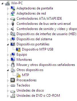

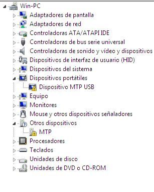

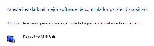

He desinstalado todos los drives y voy a intentar poner los tuyos.
Resultado con las dos versiones ultimas de los 4 paquetes descargados

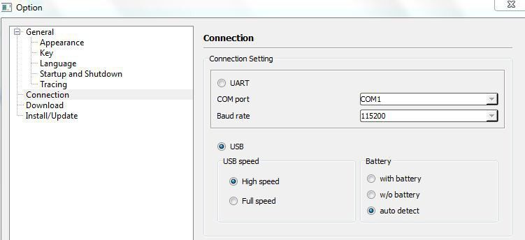

Como tienes marcado la parte de Options/connection?
Eso es que no hay comunicacion desde el pc al movil. Cambia el cable que usas(por si es el cable) y deberas de seguir un tuto de como eliminar la comprobacion de firmas.APORTE - Deshabilitar la comprobación de la firma digital de los drivers en Windows 8 (y Windows 7)
He cambiado el cable y de ordenador, mismo sistema operativo win7. Ejecuto el comando y reinicio

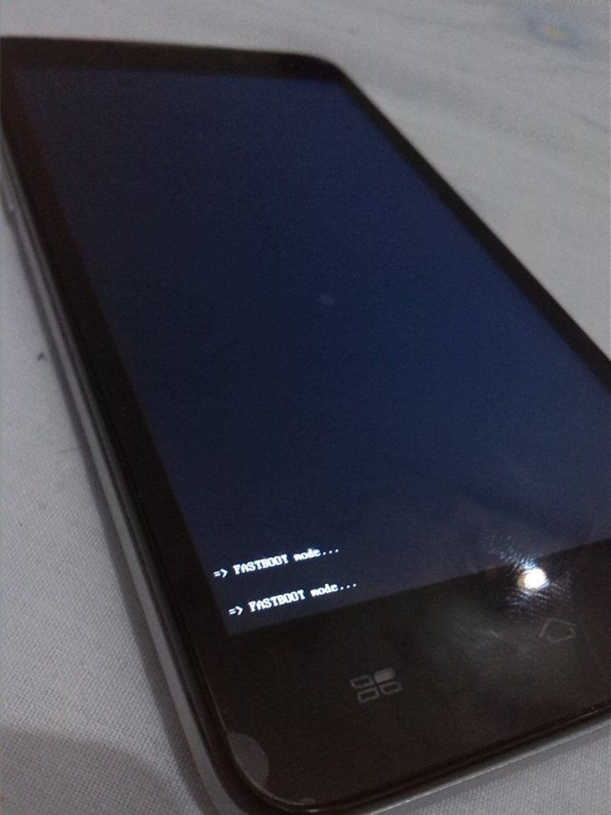

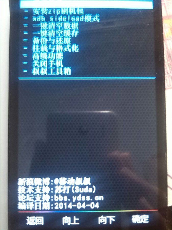

Eso no es el recovery. Pulsa el volumen al revés porque estás entrando en factory mode.
Enviado desde mi Le 1 Pro mediante Tapatalk
Si pulso power y - se enciende sin más. Pulsando + y - más power sale esto que sí aparentemente es el modo factory, yo no entiendo mucho pero si lo pone en la pantalla supongo que será, al menos lo aparenta.

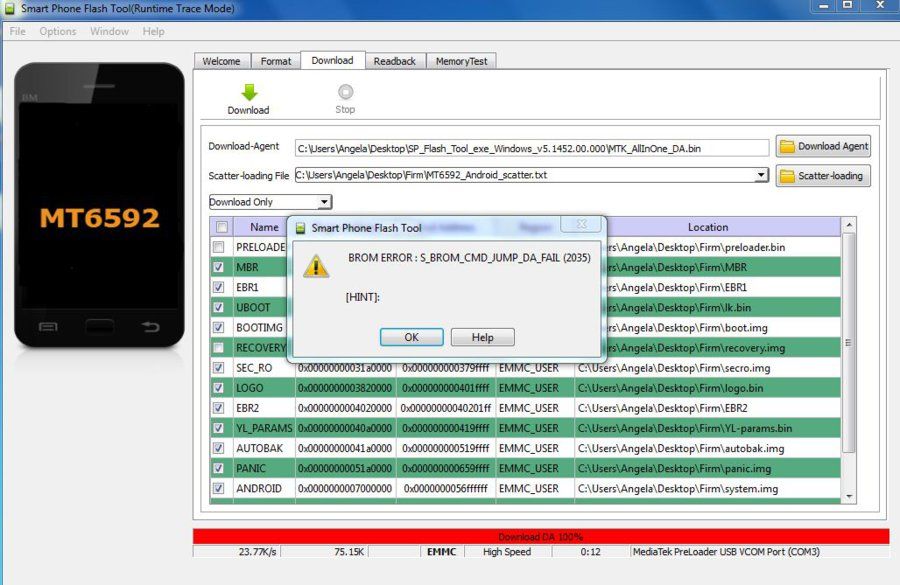

¿Cuál es el objetivo de entrar en el recovery? No entiendo que es lo que debo de hacer. Quizá sea que cuando estoy usando flastool haga una combinación de botones, antes cité un hilo, este. Y estoy probando y leyendo poco a poco, en estos momentos he realizado la prueba de al meter el cable pulsar la combinación + más - y power aunque ya no me lo ha vuelto a dar, pero me cambió la primera vez que lo hice el mensaje del error por este
Captura.JPG ​
