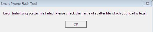

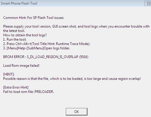

Me he fijado que el del video usa la version antigua de flashtool y al coger el scatter me lanza directamente estos dos mensajes
44.jpg ​

Buenos días, y gracias por reconducir el tema. El asunto de cargar una rom de stock, me esta dando problemas por los diversos métodos como en el propio hilo he explicado, paso a detallar sobre ellos:
1. Con flashtools -> los diversos errores y problemas están en este hilo presentados
2. Con YGDP Tools -> no he probado
3. Con Coolpad Download Assistants -> no me reconoce el terminal al conectarlo y no carga

Los problemas parecen algo más complejos de solucionar que seguir el manual, aparentemente tengo otro problema y se ha detallado en este hilo. O pudiera que la descarga hubiera sido corrompida, por ello traigo los errores y problemas que me suceden, por desconocimiento en la resolución.
