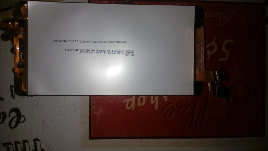

Hola ,yo hace poco también cambié una. A un Lenovo. Que fallaba el táctil la pantalla la compre en inpextron.
La pantalla decían era original pero al comparar la que venía de origen y la de la tienda era diferente .
La de la tienda al parecer es pantalla genérica .al igual que el compañero me da fallos pero más en el bloqueo de pantalla .no me van los doble toques .y el desbloqueo al deslizar por lo demás .
En funcionamiento va perfecto el táctil funciona bien y demás lo raro es eso y no he dado con el fallo en sí e pedido la pantalla a cellphonemic.que según la información que pone en la página es la misma que traía el móvil que camvie la pantalla.no se si pueda dejar enlaces los dejaré si es conveniente sacarlos.por favor disculpen las molestias .y quitarlos.hay un enlace también para desmontar y montaje del mismo .espero poder ayudar.

Dejo fotografía de la pantalla original del Lenovo que saque .
Espero haya ayudado un poco si molesta la dirección por favor quitarla ya que casi no revisó el foro .espero no molestar.
Ya que tengo una nena pequeña. Y la verdad vamos de momento de cabeza jajaja.
Veo que no salieron los enláces en www.Impextrom.com
Fue donde compre la pantalla que creo era genérica ,ya que los códigos y el número de registro eran más cortos.
www.cellphonemic.com
En esta página tengo pedida la otra pantalla espero que sea la original dado que la imagen de número y registro es la misma de la original .esto lo confirmaré en cuanto llegue.
