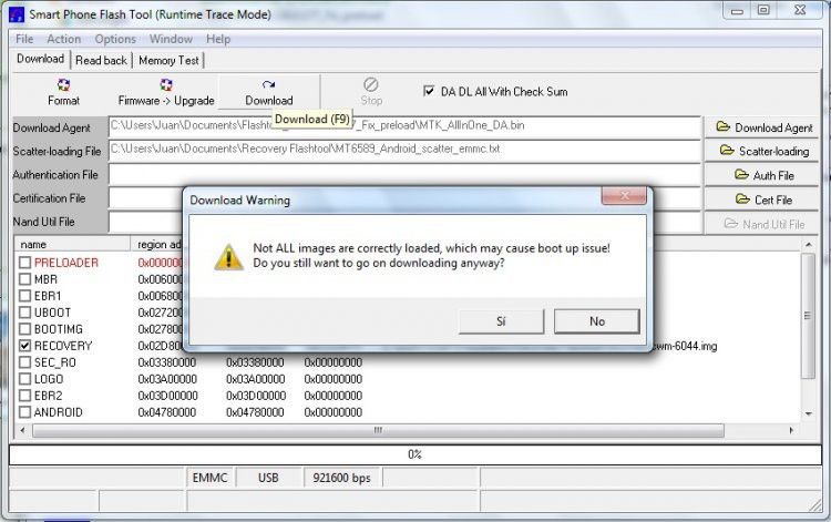

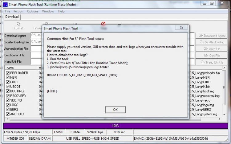

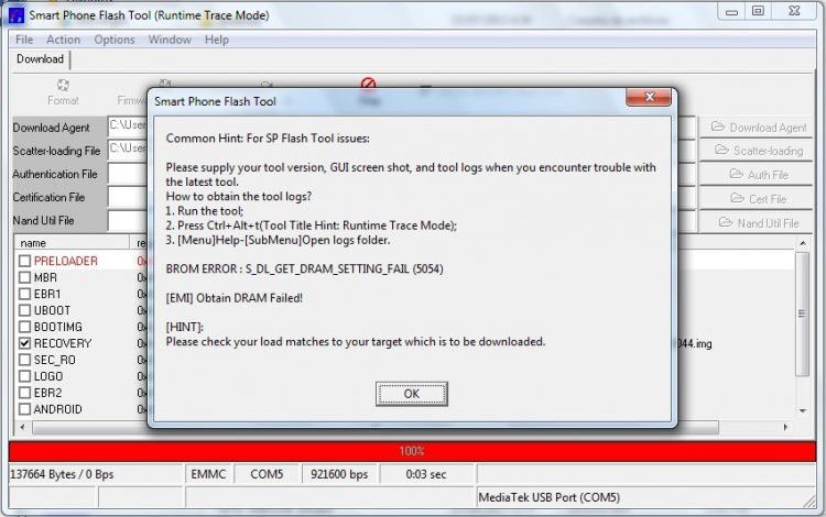

Acabo de intentarlo, este es el resultado:
Antes al hacer clic en "donwload" aparece esta otra ventana:
[DOUBLEPOST=1390232773][/DOUBLEPOST]No hay forma @gacama he probado varias veces y siempre aparece la misma ventana.
lo has hecho con el flashtools de mi zip?[DOUBLEPOST=1390233002][/DOUBLEPOST]te digo el proceso completo, quita la bateria al movil, abre el flashtool, carga el scatter, dale a download, espera unos segundos, y enchufa el movil al ordenador
te deberia salir
te deberia salir
Exactamente asi es como lo hago, cuando pincho en donwload me aparece la ventana que pongo en la segunda captura, si no pincho en "si" no continua, espero alrededor de 10 segundos y conecto el móvil, sale abajo la barra roja y llega al 100% y ya aparece la primera ventana que te pongo.
